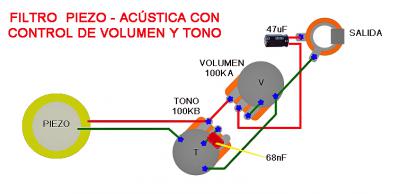

Hoy he dejado casi acabado el resonador, incluso he montado la electronica, esta vez he optado por poner un piezo usando el esquema volumen y tono, en cuanto al piezo tiene 5 cm de diametro y lo he colocado en el cono al lado del puente, fijandolo con masilla tipo chicle. Subire fotos detalladas de todo.

tumbalobos, prueba de poner el piezo dentro de una cajita aunque sea de plástico y la cajita la la pegas con la pasta al cono.
yo hice una sin volumen ni tono ,directa al ampli y de esta manera consegui casi eliminar el ruido al tocar la caja ,el del slide al golpear las cuerdas y demás.el piezo lo recoge to jajaja el que yo puse si te acercabas y hablabas también lo recogia. pero suena cojonuda.
Me imagino que eso hace de pantalla antirruidos, pero el piezo ¿va suelto o pegado dentro de la caja? :amigos:
fran
por el 23/07/2013
El piezo va pegado a la cajita con cola y la cajita pegada con masilla.e encontrado el video de la que le puse el piezo con la caja de juanolas,loquenobse porque pero no me deja subirlo,esta noche seguire probando,sonaba limpisima para ser un piezo,eso si si le dabas distorsion al ampli se acoplaba una miaja.
