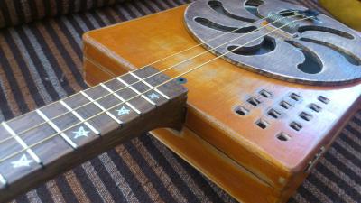

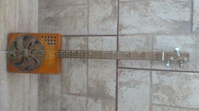

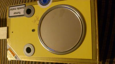

Hey ,hay va mi resonadora,aun falta acabar varios puntos,puente ...ke no me termina de gustar el tornilo,y luego el barnizado final,a he envejecido y le he hecho un relic caserillo.
Me leere el hilo entero para aprender lo de los refuerzos del interior,yo el mastil cruza toda la caja y el mismo aguanta la tension,pero para ponerle un cono o una flanera como le he puesto tengo que cortarlas.ya tengo deberes jajaja

JOooer, no sé cómo sonará eso, pero es preciosa!! :super_icono:

Guapisima

Fran, esa resonadora ciertamente tiene una pinta estupenda, a mi me gustaría ver una foto del interior y saber como influye en el sonido ese metal, si en verdad le da un toque a dobro, aún no siendo un cono autentico de resonador. :amigos:

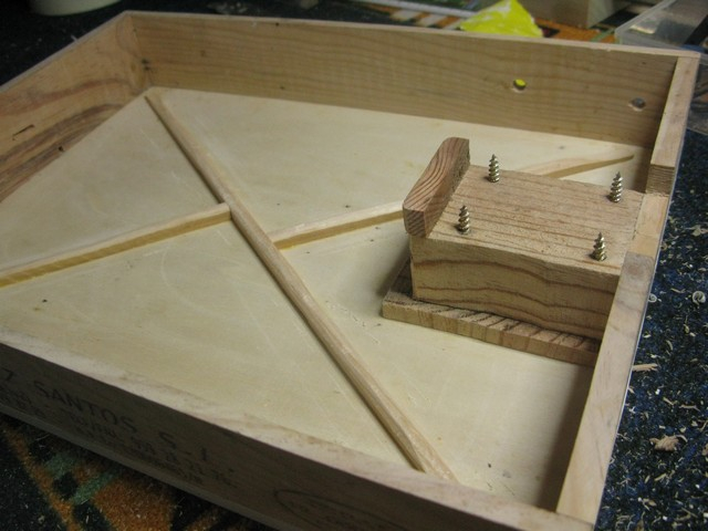

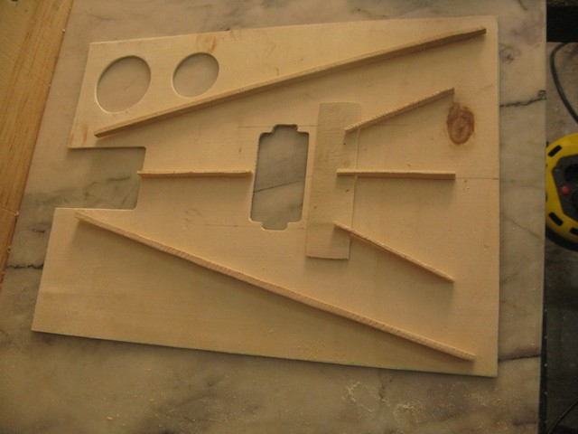

Bueno, pues ya está el cuerpo (a falta de la electrónica) preparado para unirse con los demás componentes. He puesto una madera haciendo tope en el mástil, para darle robustez a la unión, y de paso, pegar la tapa en esa zona, que quedaba muy al aire:
Y he rediseñado el esqueleto de la tapa, según las indicaciones de frasco, peeero no las he pegado, porsiaca :|
A ver qué os parece

no entiendo mucho de varetajes, pero pondria otro refuerzo al lado de los agujeros circulares

#859
Mucho mejor.
La parte mas debil estaría en este caso en el borde del agujero de la pastilla, hasta el punto central del mastil.
Yo cerraría un poco mas el ángulo de las varas largas...
Así yo llevaría esas dos varas casi desde las esquinas del extremo del mastil hasta el borde del agujero y las prolongaría casi hasta tocar el culo del instrumento.
Piensa que reforzar la esquina en una tapa cuadrada no sirve de nada (ya es bastante fuerte pues apoya en dos laterales), dejaría efectivamente esa que has puesto en el centro, pero quitaría las otras dos o estudiaría si poner alguna transversal. En la zona de graves, perpendicular a la larga, por debajo de los agujeros (evita rajaduras de otra parte debil que te anuncia Dr_cinicvs) y otra transversal mas centrada en la vara larga para la zona de los agudos
Pero sin duda es dar palos de ciego... quizás a la postre, tu disposición y número de varetas termine siendo mas efectiva que cualquier otra que podamos proponerte.

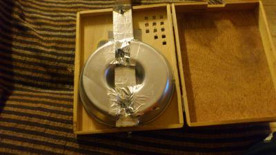

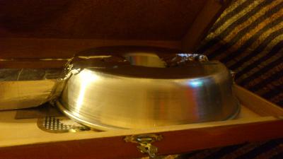

Hey,ke profesionalidad tios ,menudas herramientas ,a mi me toca hacerlo todo a mano.horas de lija...bueno me lo paso bien.

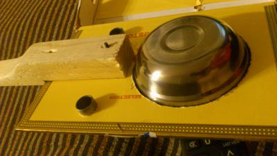

Luisito etas son las fotos de dentro.el cono es un molded de bizcocho,lo corte y lo uni al mastil (este cruza toda la caja)arriba le puse una lamina de acero para unir los dos lados del cono la vibracion pasa de la lamina al cono.suena a resonadora pero con mens volumen.
A comparacion de lo que veo por aki parecera una chapuza,jejeje pero suen cojonuda.:-)

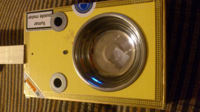

Estoy haciendo otra con otro cuenco que compre en un bazar,la tapa es de una lata de leche en polvo ,el mastil no cruza la caja ai que pondre en practica lo que he aprendido aki para reforzar la xaja y que no se parta pr la tension.
Hace tiempo hice otra (os pase la foto) y la que lie para reforzarla,sonaba con mucho volumen pero sonaba mas a banjo que a dobro.al final se acabo partiendo de lo bien que la reforce jaja.
