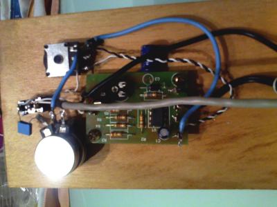

Doy por terminado el previo para guitarra electrica, lo he probado en casa con un equipo 2.1, pero los altavoces frontales son unos bafles bose del 83 imaculados, para mi gusto el aparatejo suena bien, con pedales responde sin ruidos, le he puesto a la entrada un overdrive, y a la salida un delay y un chorus y de ahi al amplificador, vamos configurado como loop de efectos.
Le he añadido volumen y tonos, y mediante un swich de tres posiciones cambio a true bypass, activacion del previo, o desconexion de la señal.
Mañana lo llevare al local y grabare algo.

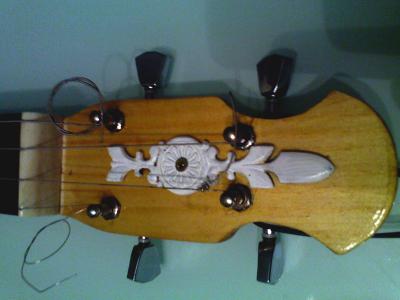

Tambien he tenido tiempo para hacerle al cigar box guitar una cejuela con un hueso de vaca vieja de una carniceria, despuesde cocerlo 3 horas y metido en disolvente para eliminar toda la grasa durante tres dias y una semana al sereno .
Subo la foto de la primera cejuela que hago con hueso
