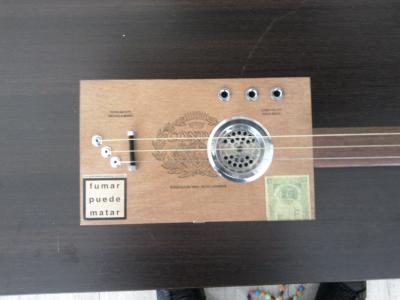

En cuanto a las pruebas del previo con piezo acustico ( 1,5 cm de diametro ) , he probado con todos mis proyectos terminados, el cigar box guitar suena a lata, no me gusta nada, la retro tiene mas resonancia, suena bien pero no con tanto volumen y cuerpo como con la pastilla, con la de ocumen cambia la cosa, suena con mas volumen y muy a guitarra acustica, pero la que mejor se adapta es mi vieja y querida guitarra española.
Conclusiones,
- un piezo de mayor tamaño que el que tengo seria lo ideal
- una caja con maderas mas finas y sin tanto refuerzo, ( como recomienda nuestro querido compañero frasco ) tendria mas resonancia, y por consiguiente mas volumen y armonicos, sin duda mas calidad de sonido acustico.
El previo lo he probado con pastillas y conectandolo a un 2.1, y el cacharrito promete, ausencia de ruidos de fondo y suena decente, pero hay que bajar la ganacia desde el pote de la PCB. Con el piezo es al contrario, hay que subir la ganancia, pero decir que hay un ligero ruido de fondo.

Una curiosidad, he visto que en tus trabajos dejas las pegatinas de "fumar mata", no son muy agradables, pero las dejas, supongo que eres exfumador. ¿no?
Lo del resonador es algo que tenia planeado, tengo unos conos metálicos guardados, uno es un cenicero y otro una tapa de metal los dos cromados, precisamente me los encontré, y los he guardado pensando en como ensamblar eso.

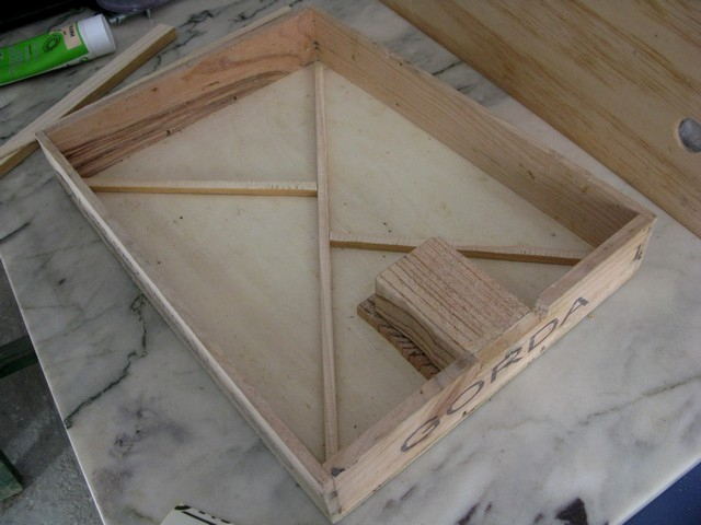

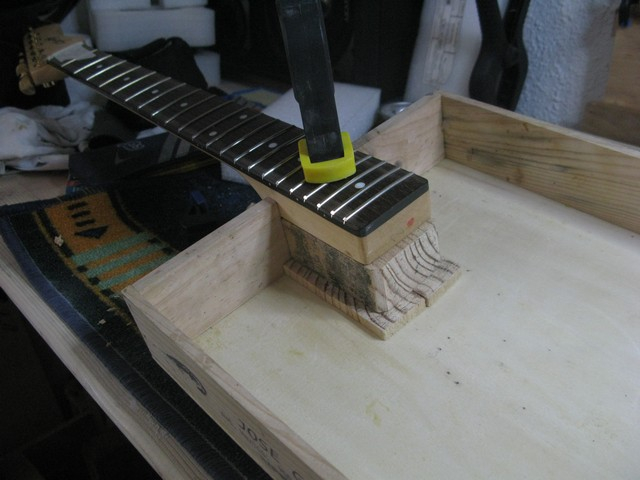

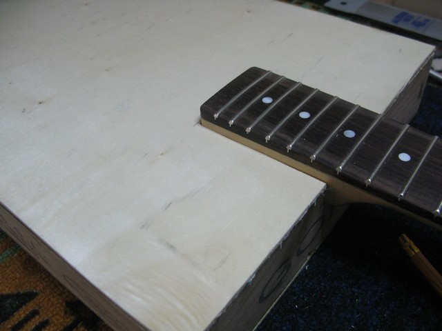

Yo por mi parte, algo he avanzao con la gambabox: le he puesto el taco de apoyo del mástil, de auténtica madera de pino de palet.
La tapa recortada

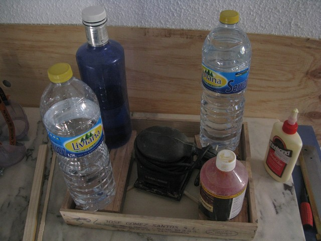

Como no tengo ese artilugio de pegar varillas como de dos pisos, y los sargentos no llegan, pego las varetas del fondo aplicando peso: unos tacos de madera y botellas de agua (luego las llené del todo)
e vualá!!
Falta pasarles el formón y darles la forma.

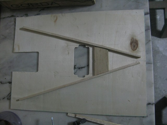

Con la tapa tengo mis dudas. Como la veta no corre paralela al mastil, sino tangencial, tengo que meter las varillas verticales las más gordas de todas. Van así en V para juntarse con el refuerzo del puente.
Pero bueno, no los he pegado y aún estoy a tiempo de cambiarlas. Aunque voy a pegar primero las dos principales, y así ver si necesita algún refuerzo en otras partes. Por ejemplo:
Y los agujeros, que no sé aún dónde (y cómo) van a ser... ¿efes, desagües? :|
Veréis que la tapa tiene un nudo, pero sabed que ha sido un triunfo encontrar una chapa con uno solo, las demás eran una pena :rolleyes:

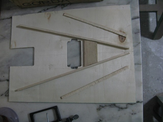

frasco
por el 30/06/2013
Cambia cambia....
justo al revés....
Convergentes hacia el mástil
y mas fino el bajo puente
Y los refuerzos en madera maciza... mal altos que anchos y con la veta longitudinal, al ser posible perpendicular a la tapa.
El agujero en el hombro superior.
:saludo:
iose
por el 30/06/2013
Vale, qué bien hice en no pegarlas :wink: Las haré convergentes al mástil, pero me va a molestar el agujero de la pasti para que lleguen a juntarse con el bajo puente. Igual lanzo un par de varetas en abanico desde el puente hacia el culo...
Bajo puente igual meteré una chapita de chapeado de 3mm
Y las varillas sí que tienen la veta como dices, esas rayitas son de la sierra.
Agujeros igual pongo dos, de desagüe y ahí donde dices.
Frasco, te debo ya una ristra de garimbas :brindis:
