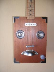

Para los que habéis llegado tarde al hilo, un reportaje completo de mi segunda creación: "The Suitcase Guitar", que es la guitarra que me llevo a los ensayos:
http://www.audiocosas.es/villagarlopa/index.php/2012-01-17-18-40-44/foro/manos-a-la-obra-construyendo/92-the-suitcase#

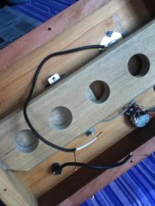

Hoy madrugué, y como Dios no me ayudó, abrí mi CBG y le agregué dos simpáticos piezoeléctricos. Conecté ambos en serie, para compensar con el volumen del otro micrófono y lo conecté al pote de volumen, que ya no sirve como tal, sino que ahora es un control de mezcla entre los mics. :ok:
:aplausos: :aplausos:

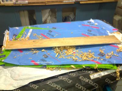

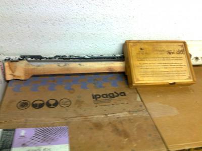

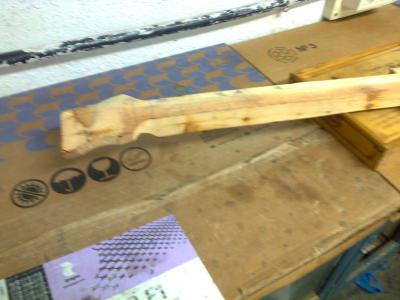

Bueno, esta semana me ha cundido muy poco, quise acabar la parte del manual "Construyendo un CBG" que hablaba de la escala para los que tenéis iniciados proyectos y he tenido muy poco tiempo en el trabajo (gracias a Dios). Tan solo he puesto esquinas metálicas en "The Suitcase" yen "La Troncocaster" como me sugirió tumbalobols, y he ido avanzando un poco en el mástil de la chocolatera, encontré mi rodapie de sapeli por fín :aplausos:
Tambien he estado jugando un poco con La Troncocaster para hacerme con la afinación de G open en 4 cuerdas
