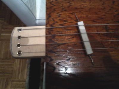

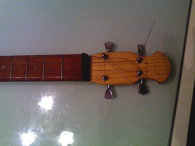

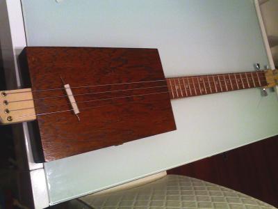

Y ahora os voy a mostrar los avances de mi primer autentico cigar box guitar de 4 cuerdas, he optado por prescindir de la 1ª y la 6ª cuerdas, al igual que luisito en su troncocaster, y he afinado en sol abierto, sol, re, sol, si, y el trasto promete, pero todavia no le he instalado pastilla ni piezoelectrico.
La cejuela es de madera de sapely, aprobeche un cacho que me sobraba del diapason y quizas este un poco alta y la tenga que retocar, y el puente, despues de probar varias cosas me quedo con una resistencia de potencia que me da la altura idonea y no se desliza, ya que es rugosa.
Dejo unas fotos

Joer, tiene una pinta estupenda, ¿que has puesto de pasadores para las cuerdas en la cola?

Muy buenos los afinadores del primo longines, y el cigar de tumbalobor me parece muy elegante en sus lineas, muy lograo.
Longines: ¿funciona bien eso? si es así, es genial
no recuerdo donde los compre, pero son similares a los que llevan los zapatos, igual en algun zapatero los tienen

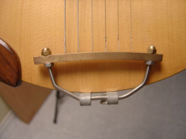

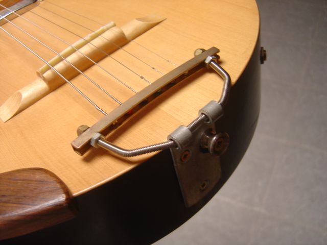

hay un truco, puedes usar remaches de aluminio, se le saca el clavo y la corona sirve de ojal o "bushing" o "ferrules" que asi se llama el pasador en inglés.
Para los que se quieran hacer un cordal chulo, media bisagra, un trozo de gavilla roscada y un cuadradillo de latón y queda fenómeno también.... Este tiene la ventaja de que si pones un puente de madera al que no le lleva la masa, puedes poner el cable de masa en el cordal. Este es el que usé en la banjtarra II.
en esta no habia pensado en la masa, tendre que hacer una chapita por abajo del cordal con un cable a masa, ya que el puente-resistencia me gusta su efectividad

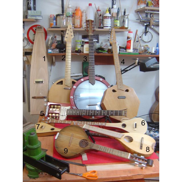

Todos estos instrumentos están documentados y sonando en distintos videos por ahí.
1º Muletófono o cojicordio.- Lapsteel construído a partir de una muleta (sí, la de los cojos) Puente de palosanto y afinadores que me sobran de construir las arpas celtas. Pastilla wilkinson
2º Banjtarra circular.- Cuerpo de cartón pintado en negro, mastil y diapason pino de leroy merlin, tapa rechapado con veener de sicomoro. Los refuerzos son de paoferro y el cordal de latón y varilla roscada. Puente de arce y hueso. La pastilla es de un squier... lleva un selector para meter dos condensadores de tono y un volumen.
3º American tonteride.- Banjo de pino y cartón, aprovechando el parche de debajo del timbal de una bateria y unos tornillos pasantes. El mastil lo hice de cedro con diapason de palosanto y sobrecabeza con adornos de caoba palosanto y arce. puente de arce y ébano. Está amplificado con un piezoelectrico.
4º banjtarra octogonal.- hecha entera en rechapado con puente de arce. Mastil y diapason con pino de leroy merlin. cordal de madera. lleva voluemn y control de tono para pastilla de marca desconocida.
5º Viajera. Guitarra de escala 25,5 (escala fender) con mastil reciclado. Pastilla squier, sin volumen ni tono. Tiene la particularidad de que el clavijero va en el cuerpo. Como puente se usó el cordal de un tune-o-matic.
6º palito musical cromático.- construido con retales de la construccion de guitarras españolas. Tiene tres ordenes, el primero de los cuales es doble y los otros dos bordones en afinación DAD.
7º Palito musical diatónico.- con solo tres cuerdas, no tiene todos los trastes, solo para dar la escala natural... interesantes las armonías si se usa cejilla pues no solo cambia el tono, sino también el modo. Tres órdenes en DAD pero un solo bordón.
8º Calabacicordio.- Construido con tapa de abeto y una calabaza, mastil de cedro con diapason de fresno. El puente es palosanto y hueso. Se encorda con cuerdas de nilgut en afinación Do reentrante (Sol, do, mi la) ideal para repertorio clásico.
9º Cittern adaptado.- construido integramente con listones de leroy merlin y sin casi herramientas. Se utilizó como base para el curso de "el aprendiz de luthier" se afima el SOL RE LA Mi con cuerdas de acero. Ideal para musica tradicional irlandesa y repertorio renacentista.
Y eso es todo. Si alguien quiere oir alguno en particular...

tumbalobos
por el 12/06/2013
creo que el muletofono se acerca mas a este hilo, me parece increible lo que se puede hacer con una muleta.
me gustaria oirlo.
frasco
por el 12/06/2013
Yo creo que la que mas se adapta a este hilo es la Viajera, porque en definitiva es una cigabox "sacao de la caja" ¿no?
que por otro lado no sé por qué meteis tanta madera... si supierais lo frágil que es la estructura de una guitarra acustica n os daría tanto miedo ponerle un puente y unos pequeños refuerzo en abanico a la tapa de un cigarbox. Tan solo habría que reforzar la unión del mástil con un buen taco.
