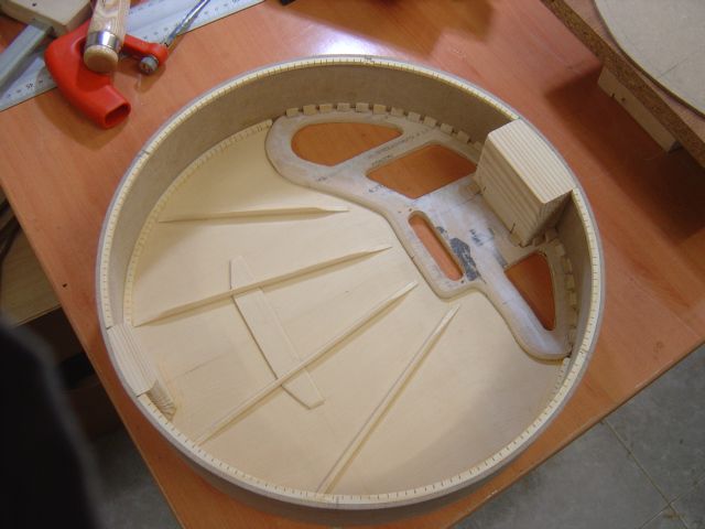

Igual que cualquier guitarra compañero. El grosor de los costados de una guitarra acustica de 12 cuerdas es de 2'1 milímetros, y la tapa en torno a 2 mm, el resultado, soporta 12 cuerdas. Lo que da fuerza a toda esa fragilidad es la estructura y disposición de las piezas.
El puente abomba la tapa y para eso están los refuerzos en forma de abanico, pero la tensión de las cuerdas la está soportando "no la superficie de la tapa" ni tampoco el grosor, la está soportando "la longitud de la tapa y la unión del mastil"
Yo eso siempre lo explico con el cajón de una cómoda de 40x40 cm bien encolado (hay quien se construye contrabajos con los cajones grandes de los armarios)... si tu pones el cajon bocabajo y te intentas subir sobre él, pisando el fondo, lo romperás seguramente (aunque a veces no) ya que te estás subiendo a una madera de poco mas de 2 mm de grosor, pero si apoyas el cajon de canto y te subes sobre el frontal, seguramente te caigas (jejejeje) pero tampoco lo romperás, pues sería como montarte en una madera de 40 cm de grosor.
Pues lo mismo ocurre en estos instrumentos. La fuerza la da el encolado y cómo se aplican las tensiones sobre la estructura.
Un punto debil que tienen los cigabox es que la caja no está cerrada, sino que está sujeta por bisagras . Si obviamos a posibilidad de abrir y cerrar la tapa y la encolamos, ganará muchisima fuerza.

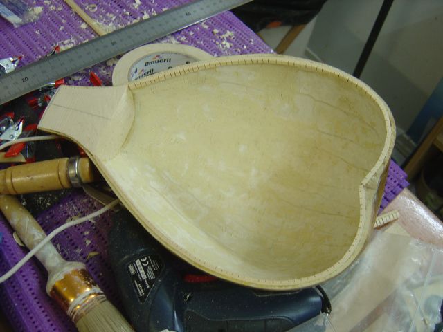

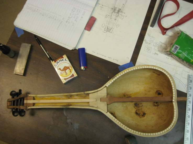

Otro ejemplo es el calabacicordio. ¿alguien tocó una calabaza de estas? son de corcho... Todo el mundo hace las calabazas y el mastil les asoma por el culo, con lo cual pierden muchísima sonoridad. Pero esto lo hacen así porque jamas construyeron una guitarra y vieron lo frágil de la estructura antes de cerrarlas del todo.
Yo sin embargo prescindo de ese refuerzo, la bóveda la hará resistente, y al encolar la tapa hará el resto, solo tenemos que reforzar la parte de la unión con el mástil. Los refuerzos son los que se ven en esta foto y que corresponden a la calabaza que toco en el vídeo que os cuelgo.
Si esto aguanta y suena... una caja de puros o de vino puede aguantar sin duda las tres cuerdas que les quieras poner.
:saludo:
