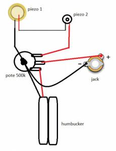

luisito escribió:
Así que un cacharro con 4 cuerdas suena así, parece increíble pero ahí lo tenéis, tienes que darnos detalles de esos piezos ¿Llevan un previo de 9 voltios?
Hola Luisito, abajo del puente le puse uno de esos piezos de 35mm, como los que traen los relojes pulsera para la alarma, lo pagué algo así como un euro, y solo hay que soldarle los cabes (+ en la parte blanca y - en la dorada), y mas arriba le puse otro de esos que se usan de buzzer, yo lo saqué de una vieja alarma de incendio. Poniendo solo el del puente, sonaba muy parecido a una guitarra acústica, pero a mucho menos volumen que el mic de guitarra. Así que conecté los dos piezos en serie (+ de uno a - del otro). Y ahí derecho el - a la masa y el + al pote. Sin previo.

#740 Madre mía has resuelto "EL DILEMA TUMBALOBOS" él logro que sonara pero muy, muy bajo, al poner dos piezos en serie supongo que tienen mucha mas potencia, y por tanto te evitas el previo, muy ingenioso, si señor, por cierto el "EFECTO LUISITO" ya habia cruzado el charco, ¿verdad Adrian? :amigos:

#740 Por cierto, ese esquema va a ir al manual "Construyendo un CBG" en la parte de la electrónica, aún que da mucho, esa parte irá al final. :amigos:
