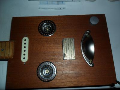

crauna escribió:Para darle un poco más de chicha al hilo voy a subir mis progresos
Excelente crauna, haber si te haces con lo que te falta.
longinex escribió:sera un Plate Box....dos platos de estos de pulpo a la gallega y un mango de azadón
Queeee..... lo flipo, longinex

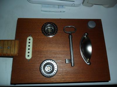

"luisito" escribió:Yo sigo atascado con el puente
Coge la primera a la derecha y entra en la autopista....ahora en serio ese tirador queda genial, a ver que inventas para el puente.
Animo compañeros, aqui se trabaja mas que en una factoria coreana, y que imaginacion, j..er.

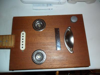

Bueno, yo estoy atascado con el puente, pero no importa, he puesto la cejuela y la cola del puente, ese tirador curvo, así que puedo montar la guitarra e ir probando con las cuerdas puestas diferentes puentes, como el puente se va a sujetar con la presión de las cuerdas no es necesario fijarle.
Ahora estoy pensando en el tema de añadir un piezoelectrico a los Cigar Box, lo ideal seria fabricarlo con un micrófono de teléfono o algo así, pero creo que tengo identificado el problema, tumbalobos dijo que sonaba pero muy bajito, claro, porque necesitamos un preamplificador con su pila de 9 voltios. A ver si alguien que este mas puesto en temas electrónicos nos puede dar algo de luz sobre esto

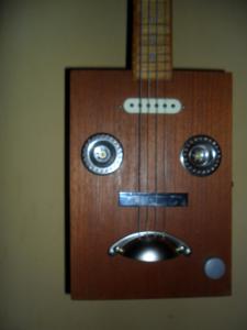

Pues ya esta acabada "La Troncocaster", ya suena y suena bien, pero ni puñetera idea de como tocarla. Le he puesto la 6, 5, 4 y 3 para hacer pruebas, pero seguramente pruebe otras posibilidades. Al final el mechero no valia, de momento lo que mejor va es el tirador cromado, a falta de buscar algo mas bonito, como esta sin sujetar se puede cambiar cuando encuentre el apropiado.
He grabado un mp3 pero ya advierto que ni put.. idea de como se toca eso

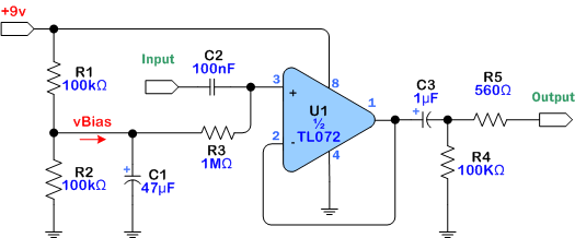

Luis y compañia ¿que os parece este previo?
Yo la verdad que no uso ningún previo porque los construyo en acústico y con maderitas medio que. Un simple disco piezo electrico buscando alguna amortiguación en lugar de pegarlo directamente a la tapa y veis como suena enchufado, en un video en mi facebook que se llama retales (no lo tengo en youtube y no lo puedo enlazar), en la primera mitad, la musica de fondo suena acustico y la segunda mitad y final enchufado

Muchas gracias frasco por echarnos un cable, hasta ahora solo hemos hecho instrumentos con pastillas, excepto alguno que si le ha metido un piezo de fábrica.
El reto es hacer un previo acorde con las bichas que construimos, a poder ser reciclando cosas que no se fabricaron en su dia para hacer guitarras.

Tengo por ahí perdido el esquema del previo que utilizaban las ovation.. bastante más complicado que eso y donde el buffer en lugar de un IC se monta con un transistor 2N5458...
Creo recordar que el problema era encontrar dos bobinas de 100mH pero tendrias control de volumen y tono.
