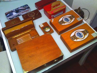

Mirar lo que me ha traido un colega.

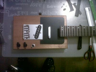

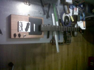

Para darle un poco más de chicha al hilo voy a subir mis progresos...
Solo me queda encastrar el mástil en la caja de puros, para fijarlo voy a utilizar un utensilio de cocina... una tabla de cocina que se agrietó y que estaba echa una pena. A ver si mañana puedo subir la cigarbox terminada, a falta de la puñetera entrada del jack y el clavijero.
A la electrónica solo le faltan un par de soldaduras.... y por si acaso tengo otra caja de barloventos preparada por si el experimento no sale como espero
¿Tas ligao a la estanquera? yo lo mas que he sacado de un estanco son las cajas para los altavoces de ordenador, y eso que me he recorrido un puñao. :amigos:
Eso tiene muy buena pinta, seguro que no te hace falta el repuesto y lo puedes usar mas adelnte en otro. :amigos:

CRAUNA Te está quedando muy bien.... muy telebox :locomotora:
