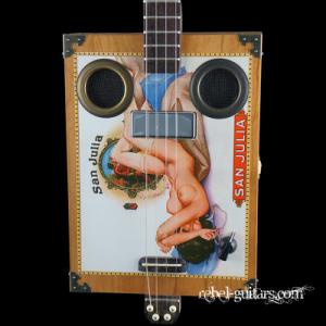

#540
Se ve un autentico cigar box guitar, felicidades.

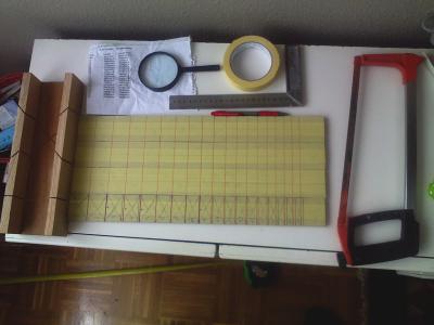

He empezado a trabajar el diapason, empezando con el marcado de los trastes, y como es soy novato en estas artes, lo he echo mal desde el 2º traste, pero despues de revisar 4 veces todas las medidas, al final creo que esta bien.
Empece dando la medida traste con traste y al final me habia pasado mas de un centimetro, asi que empeze a medir todos los trastes desde la cejuela y una vez terminado lo medi traste atraste y curiosamente estaban todas las medidas correctas ( estan marcados en rojo ).
Aprobechando la situacion he marcado otros 3 diapasones mas.
Mas me vale que esten bien las medidas o no seria tocable el cigar box..... quedaria por consecuencia un lap steel en el peor de los casos.
