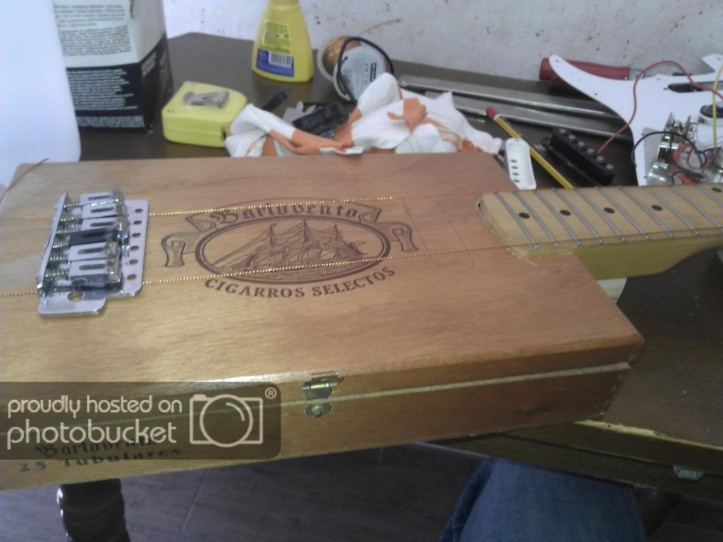

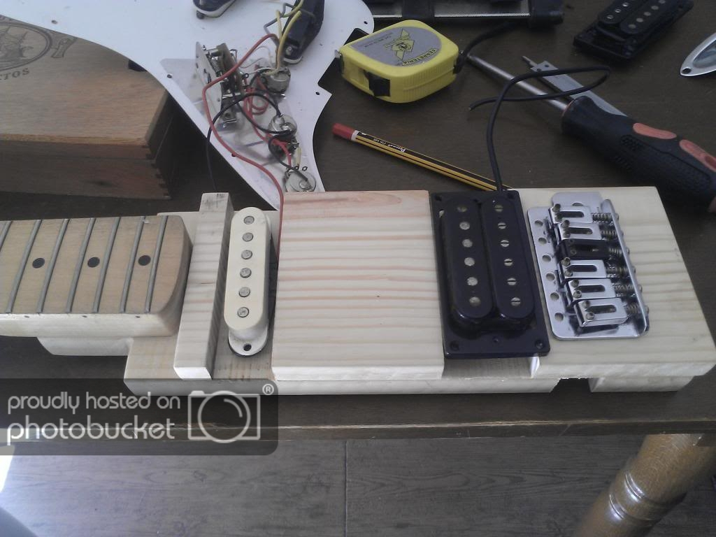

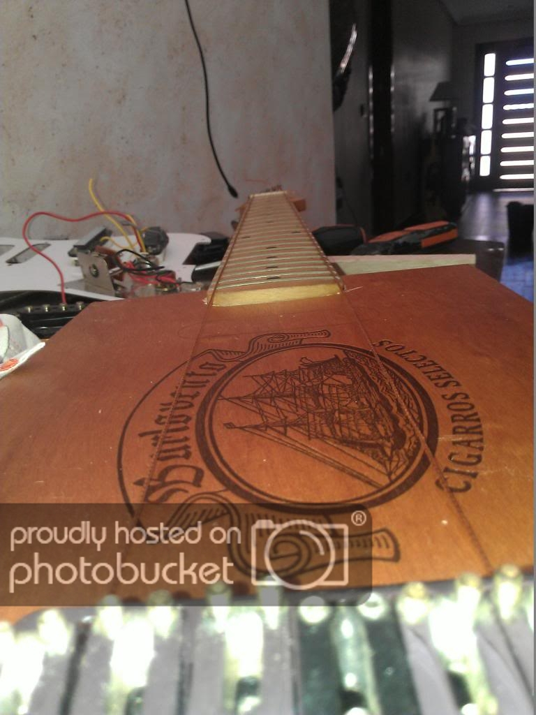

He presentado el mastil cogido con sus tablas en la caja puros y el puente en la posiciòn que corresponde segùn la escala.Me he ayudado de unos hilos en la 1ª y 6ª cuerda simulando las cuerdas para situar las pastillas,dibujar el contorno de las mismas y alinear los imanes.

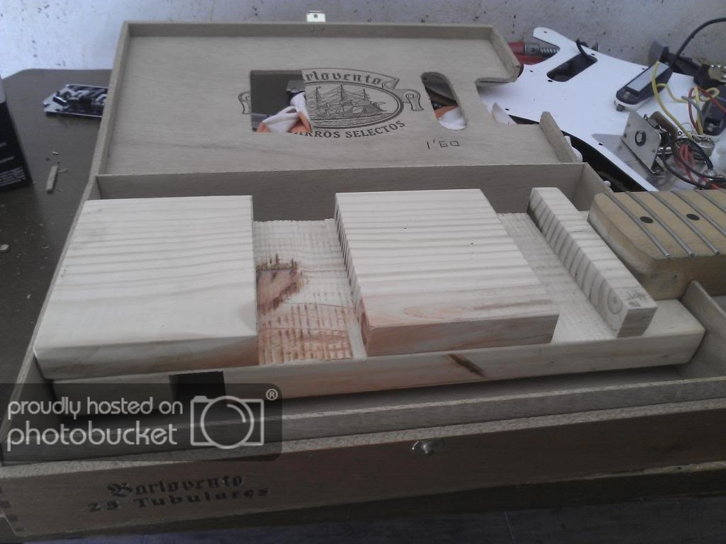

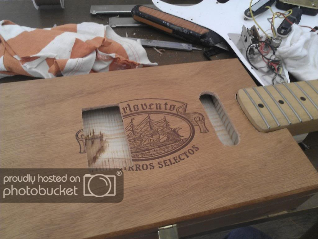

Una vez hecho esto,tocaba cortar madera ... :calor: ,y he preferido llevar "el cuerpo" a un taller de muebles donde trabaje en mi adolescencia y donde sigo teniendo una buena relaciòn para que me fresaran los cachos necesarios para encastrar las pastillas y el alojamiento de las cabezas de las cuerdas que tendra que hacerse por debajo al llevar este tipo de puente.Es lo ùnico que se me ha ocurrido hacer,espero que quede bien. :|
Como ya tenia los contornos de las pastis dibujados en el frontal de la purera,he pasado a cortarlos,por supuesto con el cutter,un trabajo delicado ... :cry:

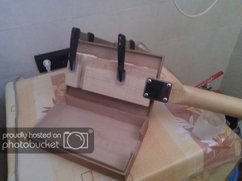

Por ùltimo,he encolado todo haciendo uso de los sargentos que mi buen y voluptuoso vecino me ha prestado ..."como si fueran tuyos" :locomotora: y esta secando encima la lavadora,espero que mi mujer tenga paciencia conmigo y no meta dentro el juguete ... :suicidio:

Gracias Nick y Atroz,pero me acabo de dar cuenta del primer fallo ...,gordo.
Al pegar el conjunto a la tapa,he probado a meter las pastillas y la single no coje.Con la Humbucker no hay problema,pero la single,con el capuchòn,no entra.
Ahora hay tres opciones.
La primera seria descolar el conjunto.Descartada. :nono:
La segunda,meter la single sin el capuchòn.Por un lado,como el capuchòn es color crema y la doble es negra,quedaria mas a conjunto,pero por otro no me gusta la idea porque quedaria muy holguera con el orificio tallado en la tapa.Descartada.
La tercera,serrar la tabla de debajo,la que queda dentro de la purera,y asi poder meterla :toma_rosa: por abajo.A su vez,seria buena opciòn para si algùn dia me da por cambiarle la pasti por otra. :)
