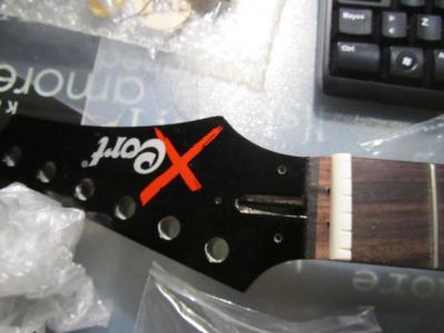

Primer problema...
Para mantener la escala del mástil entiendo que la cejuela tiene que ir aquí no?
Luisito, no me vendría mal tu experiencia en el arte del cigarbox jeje
Ahora podréis entender por que la llamaré "CigarcortX"

Exacto, hay mismo. Ya veo el problema, llevaba una cejuela de bloqueo mas grande, pero lo que cuenta es donde la cuerda hace contacto, como si la cejuela es 7 cm, de gorda ,da igual, cuanta el lado que esta en contacto con el diapasón.
Hay que tener en cuenta la escala para saber la colocación exacta del puente, y si el mástil te lo han regalado ¿no sabrás la distancia entre la cejuela y el puente? Si es asi, lo mejor es buscarse una guitarra que tenga la misma escala (los trastes igual de grandes) por ejemplo, las Les Paul no tienen la misma escala que las Fender
crauna
Me lo imaginaba pero quería asegurarme, voy a ponerme a ver donde tengo que poner el puente para hacer la escala correcta... un paso fundamental.
Gracias Luis

Para mantener la escala del mástil entiendo que la cejuela tiene que ir aquí no?[/quote
Tienes que medir la distancia que hay desde el traste 12 hasta la cejuela y multiplicar por 2 asi ya sabes la escala, y con el programa fret calculator, averiguar el punto exacto donde tiene que ir la cejuela.
:hedicho:

#454 Bueno crauna se referia que al ser mas pequeña la cejuela que la original, si contaba desde el extremo o desde atras, aunque eso de la escala que has puesto es la mejor manera de obtenerla si solo se tiene el mastil, se me ha pasdo mencionarlo, menos mal que estas tu. :amigos:
