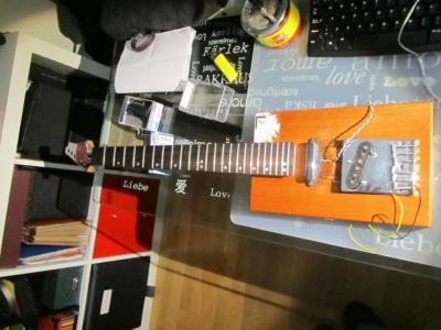

Sigo con mas avances
Se ve genial compañero, mas que avances parece estar ya terminada, estamos locos por escucharla.

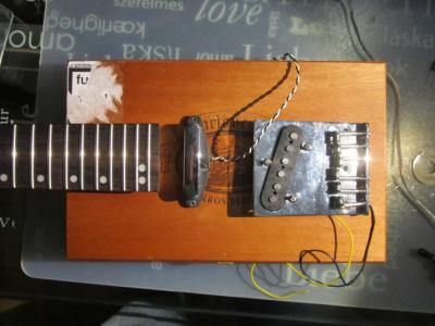

yo estoy ahora preparando "el tema".... Solo me faltan los clavijeros, pero creo que podré ir montándolo... este finde me pongo manos a la obra.
Os hago una foto de la "CigarcortX"
Debo dar las gracias al forero Pollobailando que ha sido quien muy amablemente me ha cedido un mástil que tenía en el cajón..

24 trastes y una caja de Barloventos ...
Tie buena pinta ea !!

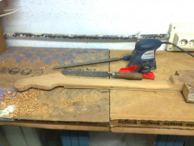

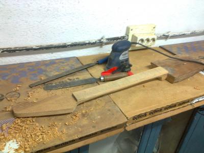

Bueno, yo he seguido con el nuevo, el mastil ya tiene una forma mas cercana a una guitarra y la pala recuerda a las de una marca famosa, solo que va allevar solo 4 cuerdas.

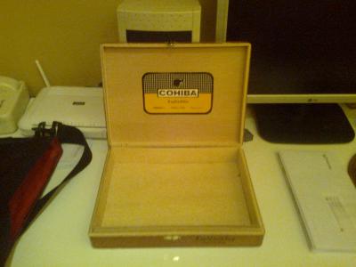

Ah, y al llegar a casa me he encontrado un regalo que me ha dejado un vecino:
tumbalobos
por el 30/05/2013
Se ve genial, menudo curro antes era un tocho y ahora esta como un liston, esto si que es hacerlo a la antigua.
tumbalobos
por el 30/05/2013
Ahora si que lo tienes , felicidades por conseguir la caja.
