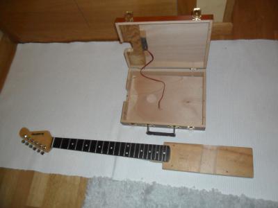

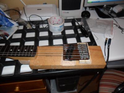

Bueno, a ver algo mas explicado, lo que pienso hacer es montar eso con cuerdas para probar la escala y el sonido, la altura de los componentes, etc.
Si todo esta bien, simplemente es desmontar y añadir la caja.
Me falta el nombre, ¿maleta box?

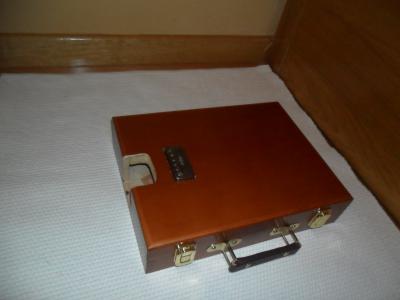

Jooder, luisito, tú tienes a siete chinos currando en el sótano, vaya producción!!
Maleta box no puede ser: o es una maleta o es una box.
¿de dónde has sacao un maletín tan chulo?

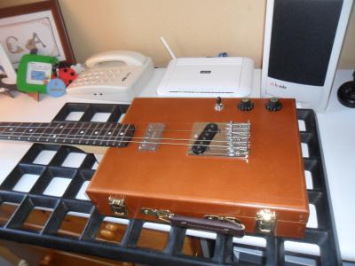

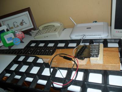

Y ya suena, no me he podido resistir y le he puesto un par de cuerdas para probar el quintaje y la altura, asi sin caja esta muy raro pero funciona, al menos con el amplitube, ya le probare bien mañana con todas las cuerdas

Bueno, es un palo con mástil y no se puede sujetar aún bien con las manos, y solo tiene la pastilla del puente, asi que sin caja suena super aguda y chillona. Las selletas estaban desajustadas y la he ajustado por encima, asi que no espereis un gran sonido, y me falta una cuerda, a ver si mañana busco alguna. Tampoco hay potenciometros y el cable esta empalmado con cinta de embalar, asi que hay mucho ruido.

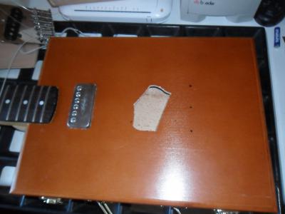

Tan solo ha sido un pre montaje para hacer pruebas, pero sonar suena y está quintada, que es lo importante, ahora sabiendo la posicion del puente exacta puedo taladrar la tapa de la caja con el hueco necsario.
No es lo mismo desarmar una guitarra que aprovechar un mástil que hemos comprado "suelto", en el que no conocemos la posición primitiva de su puente, ya sabéis que no es lo mismo una escala de una Stratocaster que la de una Les Paul. Este mástil resulto ser un buen clon de una Fender Stratocaster que tengo con la misma escala y de la que me he guiado.

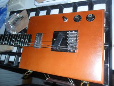

El mio le he metido un buen empujon hoy, pero estoy cansado y me voy a dar una vuelta con mi hija pequeña, que hace muy buen día, subo lo de hoy en afotos, los potenciometros estan sin poner, he puesto los plasticos para ver el efecto optico, y los cables estan todos sin conectar.

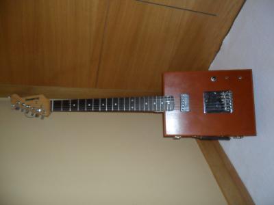

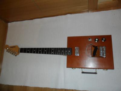

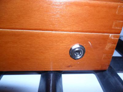

Bueno, pues ya esta acabada mecánicamente hablando, he ajustado el puente y la cosa suena bien desenchufada, me falta la electronica a falta de cables y el jack hembra que no era el correcto, asi que la cosa se queda parada hasta el lunes que pueda ir a la tienda a por cable y la hembra de jack correcta. :amigos:
Con cables malos he hecho una prueba sin soldar y es todo ruido, ja,ja,ja, lo importante está terminado.
El nombre, que se le ha ocurrido a tumbalobos, todo hay que decirlo, "The Suitcase Guitar"
