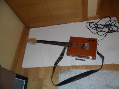

Bueno, The Suitcase Guitar" está acabado del todo excepto por la toma del jack, he encontrado unos cables y le he instalado ya toda la electrónica, ya no están sobrepuestos los botones para ver el efecto óptico, sino bien instalados y funcionando, y eso suena de miedo, a ver si me grabo algo decente y lo subo. luego a la noche mas tranquilo Le he pegado con cinta aislante el cable del jack a un cable de guitarra y por lo menos he podido estar tocando un rato con ella para ver que tal sonaba. :amigos:
En cuanto a la estetica no se si le pintaré unas flores o yo que se, ahora está un poco soso

Y como suena el bicho esto esta grabado del tirón para probar como responden los controles y tal. No tiene mucha calidad de sonido pero para darse una idea vale.

Pues si que suena bien, en realidad es una guitarra eléctrica normal, pero tiene un zumbon muy chulo que tambien escucho en los cigar box del youtube muy curioso, digo yo que sera lo que hace la caja, porque ayer lo probe sin caja para ver la escala y tal y no lo hacía.

Que pastilla le has colocado ?

Pues lleva en el mástil la hofner antigua y en el puente de telecaster la que me regalo Crauna, pero siendo la del mastil gemela de la del Wine Box no suena ni parecido.
Además le he puesto un selector de pastillas y controles de volumen y tono, que responden muy bien, en ese tema se nota como hace cuando subo el volumen al pasar de la intro a la estrofa
