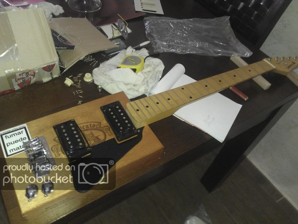

Tengo avances,pocos pero algunos.

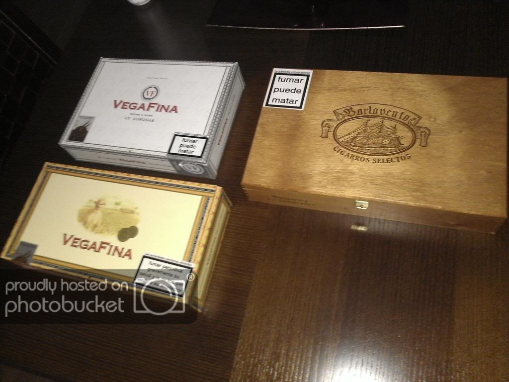

He presentado las partes y medido la escala para hacerme una idea de como quedara.Como dice Luisito,me he dado cuenta de lo importante que es el tamaño y dimensiones de la caja puros para determinar si el mastil quedara fuera o parcialmente dentro de la caja,siempre que queramos que el puente quede mas o menos en su sitio y no demasiado desplazado hacia delante.Es decir,que una caja demasiado alargada nos obligara a insertar el mastil demasiado dentro del cuerpo para respetar asi la posiciòn del puente y evidentemente la escala :D
Una fotillo de la nueva caja,la mas grande de las tres.Ademas,me ahorro el quitar el papel de regalo,que menudo porcul...
De momento tengo dudas en si emplear un pàr de humbuckers,dos singles o una combinaciòn de ambas.Pongo una fotico de la presentaciòn,esta vez solo con las dobles,que las singles estan en el golpeador instaladas todavia.Aunque no lo parezca por la perspectiva de la foto,la escala esta medida mil y una veces y corresponde.
He empezado a cortar :transformacion: la cavidad del mastil,y ya tengo los listones sobre los que montar el mastil,pero de momento nada mas.

tumbalobos
por el 28/05/2013
La caja que has elegido tiene la medida perfecta, ten cuidado al hacerle los agujeros que la lamina de madera es muy fina y se te puede desconchar. En cuanto a configuracion de pastillas. en el caso de usar las dos dobles yo las pondria con push pull, ya que la resonancia de la caja le da una sobreganancia, sobre todo usando overdrive o distorsion, es mas en la posicion mastil con una simple te va a dar un sonido mas acustico y cristalino con graves moderados y siempre la puedes combinar con la del puente.
En el proyecto que tengo en marcha he optado por una unica pastilla en una posicion centrada con una ligera inclinacion para hacer coincidir los imanes de la pastilla con las cuerdas, hice una prueba con el cigar box montado a falta de la cabidad de la pastilla, incluso con las cuerdas puestas, acercando la pastilla a las cuerdas busque la posicion en la que mas me gusto el sonido.
Animo y suerte compañero.
Luisito Baneado
por el 28/05/2013
Pues tiene muy buena pinta eso Zakk, lo que dice Tumbalobos es cierto, yo lo hice haciendo pequeños agujeros con una broca pequeña y a base se lima, (use una lima fina de hierro, porque la escofina resulto ser demasiado agresiva). Ya veo que la escala la tienes controlada, pero yo lo premonte todo en los tablones sin caja teniendo en cuenta el fino grosor de la tapa, y asi tambien comprobe las alturas de las cuerdas, la inclinación del mastil y si esta centrado respecto al puente.

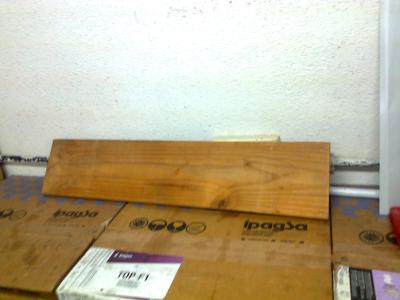

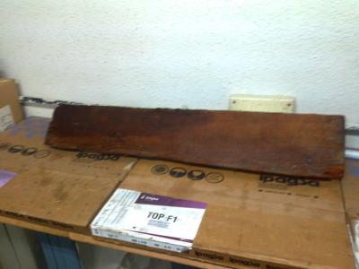

Pues yo de cajas no he encontrado ninguna de puros, todas las que me regalan son pequeñas, pero he encontrado un diapasón y un mástil:
crauna
#369 Esa cajita de Barloventos es la que será objeto de mi "cigarbox". Ahora mismo la tengo conmigo... mi mástil llegará mañana :locomotora:
