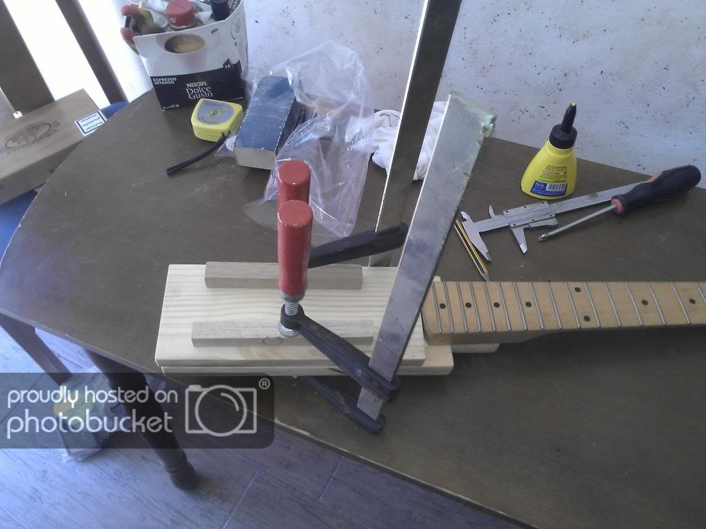

Despues de cambiar las cuerdas y quintar mi Stratocaster con Floyd Rose (menudo porcul :boñiga: ...),me he puesto con el proyecto del cigar box,asi que ahi van unos avances.

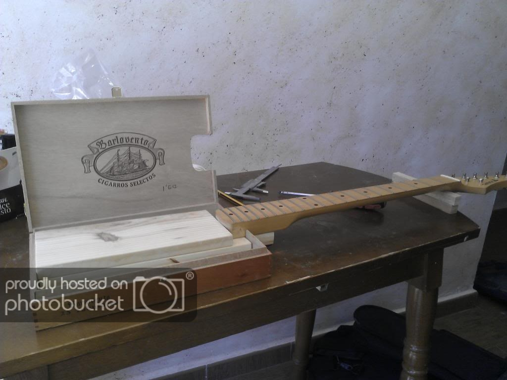

He terminado de cortar la caja para el encastre del mastil.Una vez hechas las comprobations pertinentes,he medido y serrado las tablas para atornillarlo.Despues,lija a tutti ... :calor:

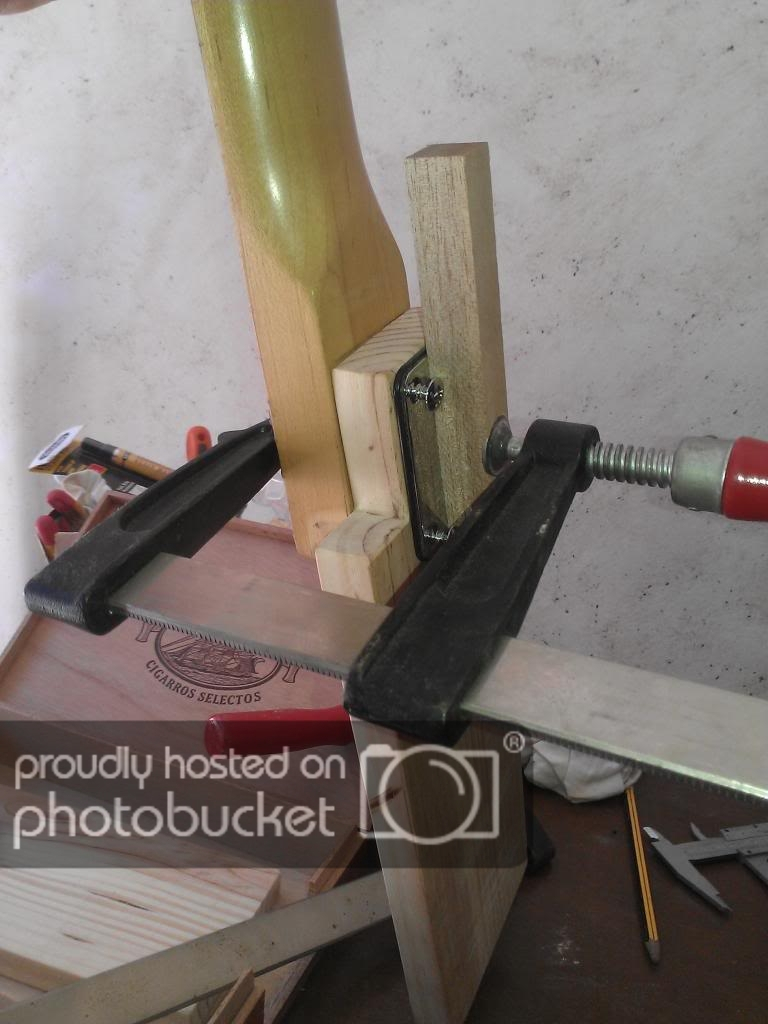

Una vez terminado,he hecho unos taladros a la parte de la tabla donde voy a atornillar el mastil para facilitar el paso de los tornillos.Con una broca de 3 mm ha sido suficiente.Despues,me he ayudado de un sargento para ajustar bien la uniòn zoque-mastil y que quede lo mas apretao posible y ...,a atornillar...
...a mano por supuesto,como los tios machos ... :pesas:
Una vez hecho esto y sudando como un perro,he hecho las primeras probaturas antes de encolar ambas maderas y ...

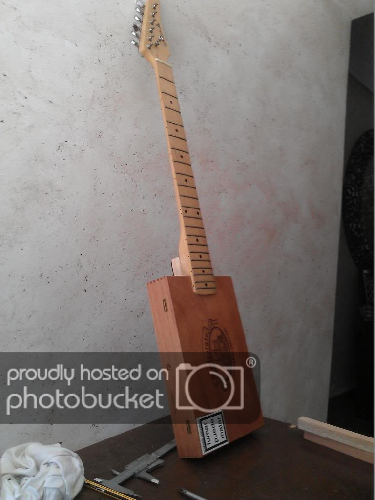

...Voila :yahoo: !!
Como hacia un calor mortìfero y ya llevaba levantado 4 horas,me he fumado un pitillo antes de continuar con la faena y entusiasmado con la forma que va cogiendo el proyecto ... :relax:

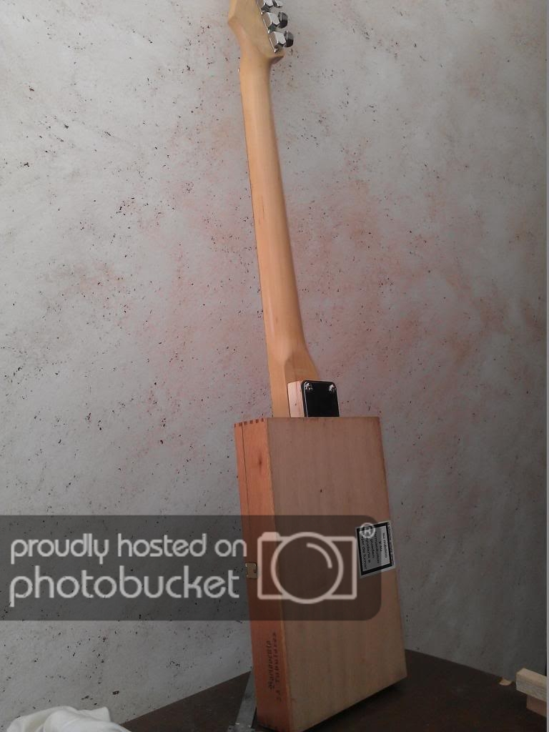

Por ùltimo,he pegado con cola las dos maderas que haran de soporte del mastil y lo uniran a la caja puros y los he dejado secar con los sargentos puestos.Al menos lo quiero dejar 1 dia completo,que prisa no tengo ningunas ... :descanso:
Y como decian en un conocido pograma de televisiòn que mas de uno recordareis,hasta aqui puedo leer ...
A ver si tengo tiempo mañana y empiezo a comerme el tarro con la electrònica,que ese va a ser mi talòn de Aquiles ... :muro2:
