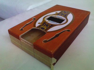

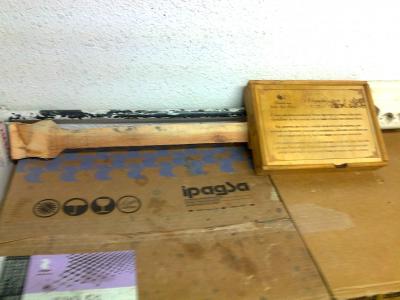

Voy a enseñaros los avances del CBG de encargo. Hoy le he dado un buen tiron, el mastil encolado al soporte , la caja ya con sus F, que aunque forre el area con cinta de carrocero se despostillo algo, y el alojamiento de la pastilla doble procedente de una strato ibanez.
este es el metodo que use yo. hay que atravesar por lo menos la primera capa de cpntrachapado
tumbalobos
por el 14/06/2013
Ok, la siguiente vez lo hare asi. :brindis:

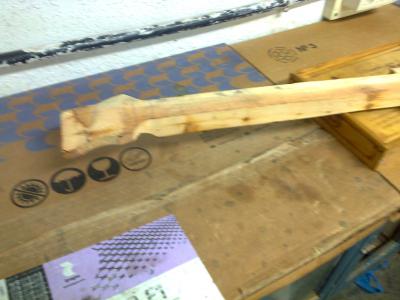

Con el lio de la nueva web se me había olvidado subir las fotos de "La Chocolatera". Como novedad dire que la pala es mas tipo Gibson con inclinación. Ya hice la "Troncocaster" con la pala tipo Strat y quería hacer algo nuevo. La del Wine Box era de este tipo pero en lugar de inclinacion use el truco de los dos pisos para que la pala quedara mas baja que el diapasón.
Tiene un aspecto muy " luisito", una pregunta ¿ de donde sacas esas maderas tan viejas ?
Luisito Baneado
por el 14/06/2013
Trabajo en el casco histórico de Madrid, cuando se hace una obra se tiran vigas de mas 100 años a los contenedores. Es una madera de calidad, muy curada, como no, pero dura de trabajar, mas que los tablones modernos.
Sin embargo tengo problemas para encontrar herrajes metálicos (en cada contenedor hay un rumano con un carro de supermercado recuperando metales) y tambien para encontrar tablas adecuadas para los diapasones.
