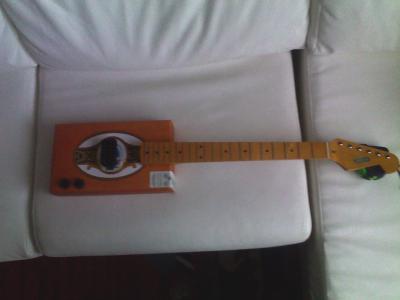

Hola a todos. Está buenísimo el hilo... Pido permiso para compartir mi CBG que hice con el 95% de materiales encontrados tirados en la calle y de sobras en mi casa.
Y me llevo muchas buenas ideas para construir una próxima.
Saludos y gracias!

Mientras seca el barniz, aprobecho para empezar un nuevo proyecto, pero esta de encargo para un colega del grupo.

Esta es mas sencilla que la anterior y la caja la dejare tal cual ( el tema del barniz retrasa mucho el proceso ), pero le hare las fs , este detalle me gusta mucho.
Como se ve en la foto, intentare cuadrar la pastilla en el centro de la vitola y el cordal va a ser un asa de una caja de ordenacion o una visagra con acabado en bronce, en cuanto al puente, probare un tornillo, aunque esta guitarrilla va a ser de 6 cuerdas y no se si quintara bien, pero tengo un plan B , en un cajon tengo un puente tipo gibson les paul, de momento he cortado y pegado los listones de sujecion del conjunto y a la tarde encolare el mastil.
