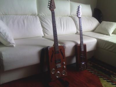

Ayer al ensayo con con mi cigar box retro guitar, suena de cohones como dice luisito, y para muestra un boton.
Esta tocado con un ampli fender deville y grabado desdel previo a una pletina de casete, sin efecto ninguno.

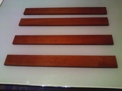

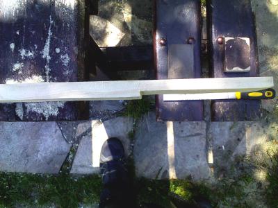

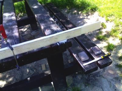

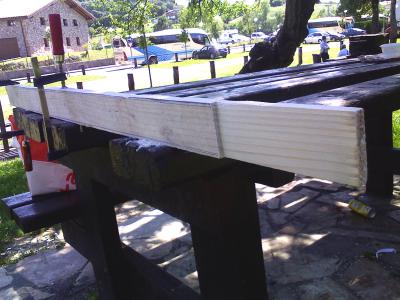

Tambien hay fotos del mastil que estoy haciendo con madera de pino y diapason de sapely, esperaba un diapason y me han sacudido con cuatro. la idea es ponerle 4 cuerdas,18 trastes en una escala de 25,5" , con una anchura de 4,8mm y 3cm de grosor, a poder ser que queden todos los trastes fuera de la caja de puros. La cejuela se la voy a hacer de hueso y el puente una llave allen o un tornillo.

Solo una pregunta... más bien una duda que me tiene loco... ¿estás en un parque cortando madera? :shock: Y ¿no se llena de jubilados preguntado qué haces y diciéndote que te estás torciendo o cosas de esas que dicen ellos?
tumbalobos
por el 05/06/2013
Lo estaba haciendo en el camarote y vino una vecina diciendome que su hijo estaba durmiendo la siesta, asi que cogi cuatro cosas y me fui al parque, pero no se acercaron mas que unos trillizos de 5 años hijos de otro vecino.

El bicho suena de muerte, esta sin efectos y así es la única forma de saber el sonido real que produce. Ademas, luego con un pelin de reverb o delay suave y un tremolo haces milagros. Enorabuena.
Yo sigo con el mio, ahora tengo un reto, y es que toda la electronica quede escondida al abrirlo, para dejar ese aspecto de tronco interno que me encanta. :amigos:

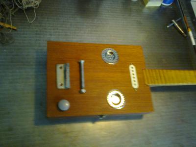

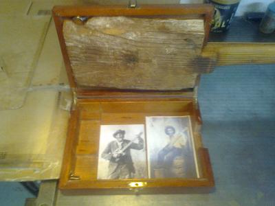

Pues como ya he recibido las pastillas que me ha regalado el amigo Zakk, al que aprovecho para agradecerselo, he pasado a avanzar en la troncocaster que esta casi acabada, dudo si la cejuela y el puente van a ser los que actualmente tengo pensados o si encontrare algo mejor, pero voy sin prisa, asi que avanzaré cuando lo tenga claro, :amigos:
En la Troncocaster he procurado cuidar el aspecto interno dejando ese tronco tal cual sin tallar y con unos detallitos.

La troncocaster va enfilada, se ve genial con esas imagenes, le dan mas sabor añejo si cabe, supongo que la pastilla y el pote van ruteados interiormente. :brindis:

#536 Eso tie pinta de pesar Luis ...te vas a poner en forma tocandola ... :pesas:
Por cierto que esta quedando cojonuda,con esas afotos y esos ...sumideros ?
Exacto, se va a ver lo mínimo, no quería perder ese look de tronco, ya esta ruteada pero no cableada.
No pesa mas que mi vieja Stratocaster de fresno, y si, son filtros de sumideros, de los que se sobreponen en las valvulas de los lavabos para que no se cuelen los pelos, quedan mejor que las propias valvulas y cuestan a euro. :amigos:
El puente y su cola estan sobrepuestos y no son definitivos, me gustaria encontrar algo original y bonito, tal como ha conseguido tumbalobos con esa pieza de cafetera, como no tengo prisa lo dejare parado un tiempo a ver si se me ocurre algo, mientras tanto me queda cablear la electronica.

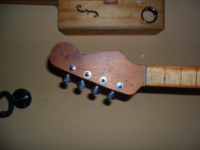

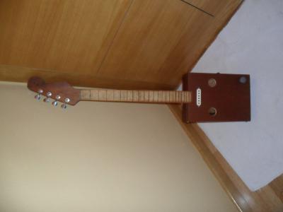

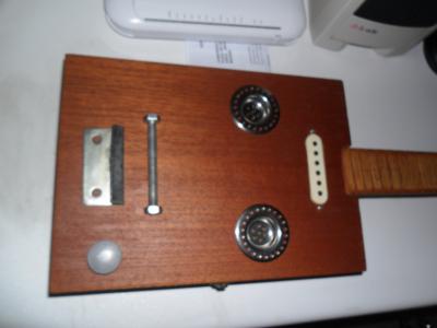

encordada a ver que tal responde. imagen de la pala con su cejuela. la primera y cuarta se enrollan al contrario que tercera y segunda para que a la cejuela lleguen casi rectas
sin embargo, para hacer mas sencillo el afinado, hago que todas las clavijas giren hacia el mismo lado para afinar, asi que las clavijas de iªy 4ª estan invertidas
el anclaje del mastil
y el puente provisional, hasta que diseñe uno que me permita tapar los agujeros dejados por el tipo strato, un puente al que pueda llevar el cable de masa y no tener tanto ruido
