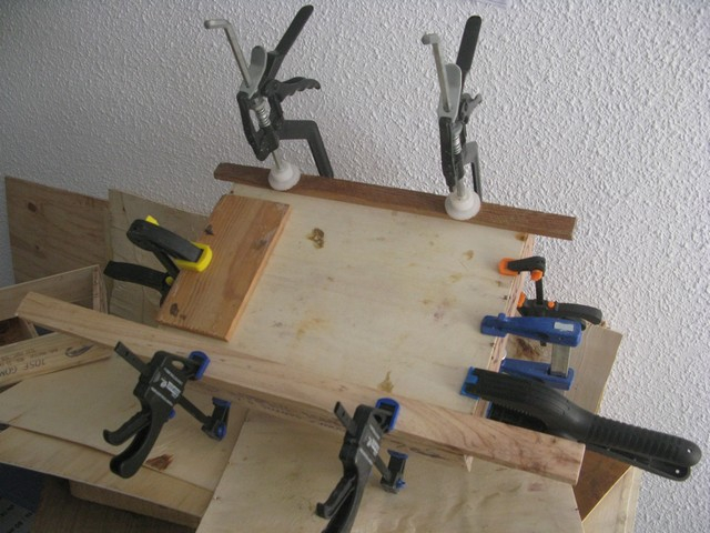

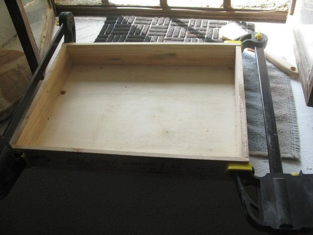

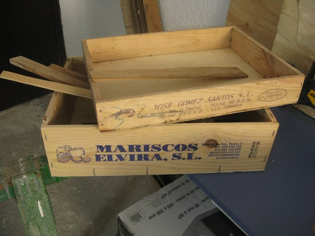

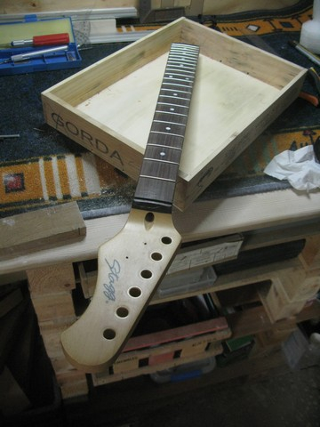

Bueno, pues ya tenía yo ganas de entrar a este hilo no solo a babear con vuestros aparatos y a decir bobadas. Me voy a montar uno.
Echo mano de unas cajas que tengo del curro: la de almejas es demasiado ancha, así que voy a usar la de gambas. Será un Gambabox guitar. :si:
Y ná, todavía no le he hecho ná, y estoy pensando cómo será... Lo único, pegar las maderas, que venían solo con grapas.
Creo que voy a tratar de hacerla para que suene desenchufada, como dice el frasco. Con sus varillas de refuerzo y eso, a ver. Y bueno, el mástil ya lo tengo :
Qué ilusión :locomotora:
¿Te he dicho alguna vez que eres un crack?
Pues eres un crack. :superman:
