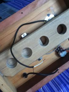

Adrian, ¿tu como lo amplificas?
No los amplifico. Van en serie directo al pote, de ahí al jack y al ampli. Cuando estaba solo el grande bajaba como un 20% el volumen con respecto al mic doble bobina, y al agregarle el chiquito, es muy poca la diferencia que quedó, mas que nada se nota en que se recortan los grabes y agudos altos.
El problema, como dijo Frasco, debe ser la presión que se les ejerce. En mi cbg el mástil toca la tapa solo los primeros 10 cm, después hasta atrás queda la tapa libre, y ahí es donde pegué el piezo, justo abajo del puente. Le fuí pegando golpecitos con el dedo y mas o menos vi donde mas resonaba. después voy a grabar algo y cambiar de micrófono en la misma pista para que se escuche la diferencia. Pero creo que la historia viene por ahí, poner el piezo en la parte de la tapa que mas resuene.
Acá en la foto se ve donde los puse.

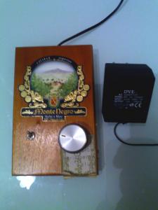

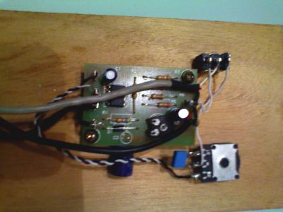

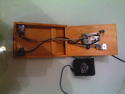

He tenido algo de tiempo para montar un previo de guitarra electrica que compre hace mucho, pero al descubrir el sonido valvular lo guarde y olvide.
Es un circuito impreso que viene ya montado con todos los componentes y trabaja desde los 8v, hasta los 18v, por lo que sera facil de alimentar. He decidido montarlo en una cajita de puros, de esas que no sirven para hacer un instrumento.
Con un unico piezo de 1,5 cm de diametro, he conseguido un nivel de señal idonea, pero he tenido que modificar el circuito para ecualizarlo con mas medios y agudos.
ya grabare algo mañana
