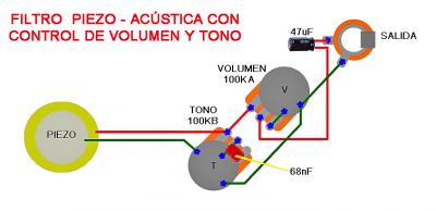

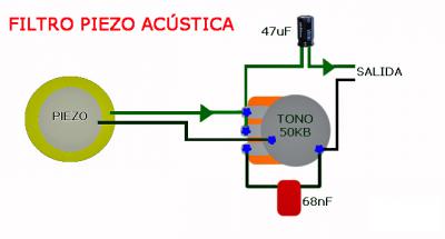

Compañeros sigo con el asunto de los piezoacusticos, he comprado en una tienda de electronica 2 piezos
de 5 cm de diametro muy baratos y lo he probado con el cigar box por una entrada de micro y se consigue señal hasta llegar a la distorsion,asi deduzco que tiene señal para atacar directamente un ampli de guitarra, el lunes lo probare en el local .
Tambien quiero probar estos filtros para quitar ruidos.

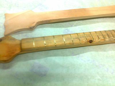

Mi primer diapasón con trastes homemade, como los trastes no llegaban y ya estaban hechas las hendiduras le he hecho unos de latón, el resultado ha sido bueno, pero ha habido que limar muuucho.
La chocolatera está prácticamente acabada a falta de un clavijero. Al ldo el próximo mastil en construcción, es una madera muy ligera que yo creo le va a dar un sonido a lata a mi próximo CBG, (me quiero ir acercando al sonido de un banjo.
