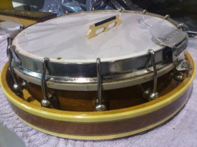

Yo tengo un banjo aleman de los 50 para restaurar,bueno es un banjolele .si kieres te paso fotos para que veas como montarlo,lo tengo desmontado.lo de la pandereta en buena idea
fran
por el 09/07/2013
Este es,ahora tiene mejor pinta

Aparta eso muchacho que estoy muy gaseao con lo del banjo, :jajajaja: o me lo hago o me lo compro pero yo quiero uno.

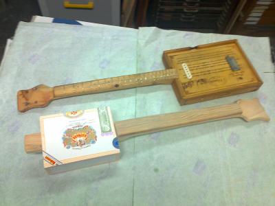

Bueno, La Chocolatera esta prácticamente acabada, y he aprovechado mientras viene un clavijero para empezar con "La Tabaquera", el primer CBG que construyo con una auténtica caja de puros. :amigos:
