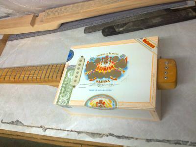

Bueno, La Tabaquera esta practicamente acabada, a falta de un clavijero que me va a traer un amigo y poco más.
Respecto a La Chocolatera hay algunas diferencias:

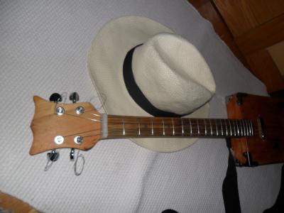

EL DISEÑO DE LA PALA: Tanto me ha gustado esa pala vampiresa que los otros dos mástiles que tengo en marcha van a llevar ese diseño.
LOS TRASTES FENDER VINTAGE, al final en mi ciudad han resultado ser lo mas fáciles de conseguir, salen un poco caros, y hay que dar la curvatura exacta al diapasón, pero el resultado es muy satisfactorio.
EL DISEÑO DEL CORDAL, en mi afán por probar diferentes opciones para la tabaquera he construido la típica cola del puente en el que el palo asoma por detrás para ver que tal resultado da en el sonido. Así que he abandonado el uso de tiradores y otras piezas metálicas como cordal, de hecho creo que La Chocolatera va a ser la última fabricada así.

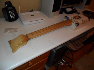

LA MADERA USADA EN EL MÁSTIL, conseguí un tablón de una madera muy extraña, es muy ligera y se trabaja muy bien, desconozco que madera es, pero no es pino ni haya, quizás con las fotos alguien la reconozca. Tengo otro mástil acabado en la misma madera para "La Esplendida".
En realidad La Tabaquera va a ser un prototipo de prueba para "La Explendida", si todo sale bien, llevará un mástil gemelo a este.

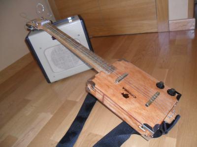

Como no he recibido aún el clavijero he dejado la Tabaquera estancada hasta recibirlo (no le valen los otros dos clavijeros que tenía), y he seguido trabajando con los otros dos mástiles que tenía a medias. El resultado "La Esplendida" terminada. Pastilla Telecaster, potenciometros CTS de volumen y tono, trastes Fender Vintage, caja de Cohiba Esplendidos, mastil Custom LCA guitars (el nombre de mi nueva empresa virtual).

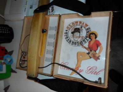

Hasta le he puesto una chuleta de afinaciones de CBG dentro, como se puede abrir y cerrar, se puede consultar cuando te apetezca. La muestra de mp3 está grabada con un overdrive

Al magen de lo bonita que ha quedado :sorprendido:, ese interior con la jamona country y la chueta acordes es genial, no podía imaginar que la pastilla tuviera ese sonidaco en una cajapuros. :el_rey:

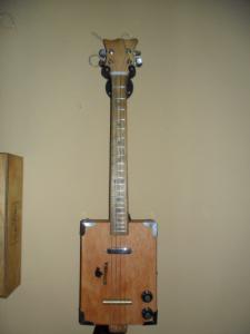

Las otras eran 2 cajas de oleos (Suitcase y Troncocaster), 1 cajón de vino (The Wine Box) y la de bombones (La Chocolatera)

Una curiosidad es que La Esplendida es la primera que termino con el típico cordal en el palo que asoma por detrás, (La Tabaquera y La Isabella tambien van a ser así), me ha gustado mucho el resultado, te evitas poner tiradores de puertas como cordal, además lleva la nueva pala los tres picos que he diseñado, y que se ha quedado de standar de LCA Guitars.
A ver si tengo algo de tiempo y grabo alguna cosilla más para que veáis lo bien que suena. Por cierto, con el Fenderito de la foto suena de escandalo :amigos:

Una foto de la pala que me gusta mucho su estética y funcionalidad, y un video de LCA Guitars con fotos y vídeos de las que llevo construidas incluyendo "La Esplendida"
