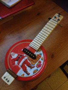

David Trigili
Voy bastante despacio con el Pencolele. empecé muy fuerte pero me he desanimado un poco a base de cometer fallos, lo cual hace que cometa mas fallos porque pongo menos cuidado y quiero terminarlo pronto.
Pero bueno, la cosa es que va sonando. Falta terminar la eléctronica, barnizar y un par de detallillos mas. Al final le he puesto trastes (doblados xd) porque pillé 1 metro por 0'80 € y mira, ya que estaba quedando regulera pues aprovechaba para experimentar.
Luisito Baneado
por el 20/09/2013
Pues buena pinta si tiene con el Papa Noel ese. Seguro que la acabas y que solo es la primera de una larga serie... :amigos:

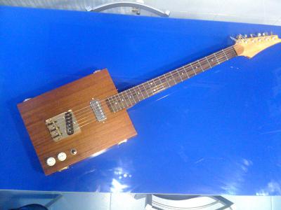

Luisito Baneado
por el 22/09/2013
Señores, les presento a:
THE GOLDEN BOX OF WOOD GUITAR
Por resumirlo de alguna manera "Suena de cojones", en cuanto pueda subo algo grabado, pero basicamente he conseguido superar el sonido y comodidad de The Suitcase, lo cual era complicado.

Luisito Baneado
por el 23/09/2013
Pos na una chorrada grabada para ver la comparación entre las dos pastillas, he tenido que bajar una y subir la otra para equilibrarlas, esa viejuna del mástil se comía a la del puente, al final suena bien el cacharro.
Ah el nombre, al final THE BOX OF WOOD GUITAR :amigos:
