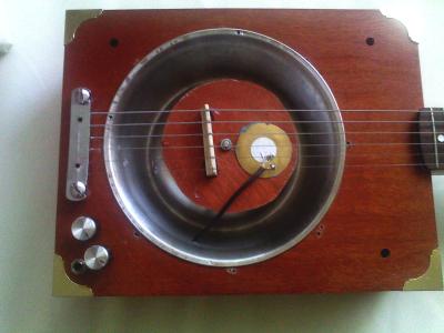

Bueno compañeros, como adelante, he cambiado el puente metalico por uno de hueso, descansando en una madera de 5mm y con el suficiente espacio para alojar el piezo a la vez.
Ahora se asientan mejor las cuerdas, suenan mas nitidas y limpias que antes, incluso al hacer slide no se oye tanto el roce, ahora solo queda hacer algun agujero a la caja para terminar el resonador definitivamente.

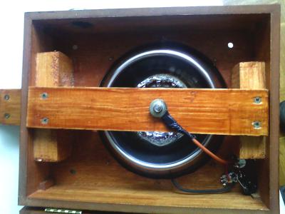

¿que es eso de la última foto? ¿lleva dos piezos?
tumbalobos
por el 25/07/2013
Luisito, eso es la tuerca de sujecion del cono y el cable de masa.
:brindis:
Luisito Baneado
por el 25/07/2013
buen cable le has metido, no se queda sin masa, no :amigos:
