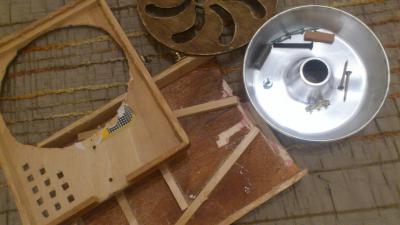

Yo se lo adverti, nene que soy muy bruto.....
Y acabe con ella,y resulta que es igual de divertido construirlas k destruirlas.

fran
por el 24/10/2013
Pero bueno echo el duelo toca resurgir de las cenizas,y como ademas de bruto soy cabezon sigo con el tema acustico ,a por otra resonadora

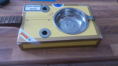

Los Hilos de la Marioneta
por el 24/10/2013
#1233
Muy guapa

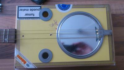

Luisito Baneado
por el 24/10/2013
Esa resonadora tiene una pinta estupenda, seguro que suena de muerte, y con caja Montecristo, yo algún día quiero montar una acústica, pero no se por donde agarrar el tema. :amigos:
