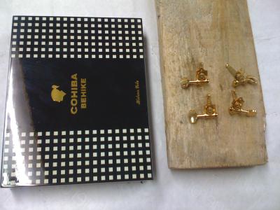

MI PROYECTO Nº 12
Pues tenía pensado construir un Suitcase nuevo mas cañero que el anterior , con pastillas tipo PAF, de hecho estoy haciendo acopio de materiales para ello, pero lo voy a aplazar.
Me han hecho un encargo especial. Y es que se trata de algo así como un Cigar Box Deluxe, la persona receptora es un músico avezado, con una buena colección de guitarras incluidas algunas Custom Shop y quería algo especial, asi que he pensado en esto:
Luisito Baneado
por el 22/10/2013
Se trata de una caja de puros Cohiba Behike nada mas y nada menos que de Cedro Español, lacada y con una tapa de 2 cm. de espesor.
Así que tengo que variar la forma de construcción radicalmente, ya que una tapa tan gruesa tiene sus ventajas, inconvenientes e interrogantes.
Como ventajas está que se puede hacer el Cigar Box totalmente hueco, esa tapa puede soportar por si sola el mástil, la pastilla e incluso el puente y el cordal sin ningún refuerzo interno.
Como inconvenientes está el como colocar la pastilla, el potenciometro y el jack, y es que en una madera tan gorda voy a tener que cajear por dentro si es que quiero por ejemplo, que el cuello del potenciometro asome por arriba.
Otro problema añadido es el que al taladrar no salte la laca.
Pero ya necesitaba algo nuevo y diferente, así que de nuevo va hacer que ande dando vueltas a la cabeza como superar los inconvenientes.
Y los interrogantes, ¿Como sonará?, Ni puñetera idea, la verdad. :banda_rock:

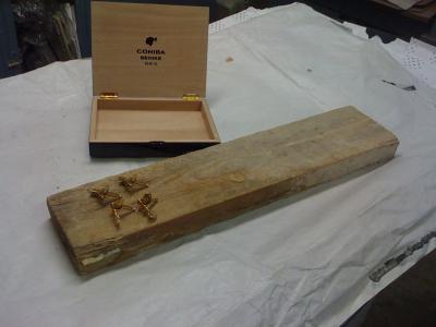

Luisito Baneado
por el 22/10/2013
El tablón, como se aprecia en la imagen, es mas corto de los habituales, y es que al ir hueco este Cigar Box, no necesito que el mástil atraviese el cuerpo completamente como en la forma de construcción habitual.

Yo he estado tomando medidas de mi nuevo proyecto. Exactamente la tapa de la caja de Cohiba Behike mide 1 cm. (no se yo de donde había sacado 2), suficientemente resistente para soportara todas las tensiones. La altura que da la pastilla que tengo de muestra (que no es la definitiva da como mucho 1 cm también, con lo cual se quedaría a ras de la tapa, insuficiente si va a llevar la acción alta para el tubo. Habrá que cajear el hueco por abajo al menos 0,5 cm para que la pastilla pueda asomar por encima de la tapa.
Y el mismo problema para el potenciometro y el jack, si quiero evitar tener que poner placas.
