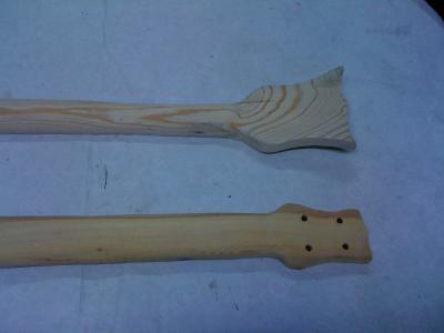

La foto es de móvil y se aprecia poco, pero el mástil Custom Shop es de haya viejuna, bien curada, porque el haya es una madera muy inestable si no está seca, pero una vez que si lo está, es dura y resistente, además tiene una veta muy bonita para un CBG.
El mástil de La Jíbara es del mismo tablón de pino de La Rubia, pero este trozo a pesar de ser apto y sonar bien había pensado desecharlo simplemente porque no daba la madera para hacer la pala normal que suelen tener mis CBG. Asi que la cabeza ha de ser muy pequeña, reducida, como las que reducen los jíbaros, así se me ocurrió el nombre, algo que afecta a la estética pero no al sonido. Además la pala no está inclinada sino recta, lo cual ahorra mucho trabajo, aunque se necesita calcular muy bien la altura de la cejuela para que el ángulo de las cuerdas al clavijero sea el adecuado. La idea es fabricar un CBG que ronde los 100 euros como mucho, aunque eso no lo podré calcularlo hasta el final.
Mientras que el mástil de La Jíbara está prácticamente acabado, al Custom Shop le faltan muchos lijados hasta sacar esa veta y dejar la superficie completamente lisa, lo que supone horas de lijar y lijar.
De hecho, estoy empleando prácticamente el mismo tiempo a cada uno, para hacerme una idea de la mano de obra que exige uno y la del otro, a ver si adivináis cual se va a terminar primero a pesar de haber sido empezado más tarde.
