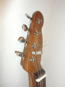

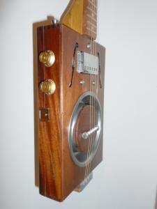

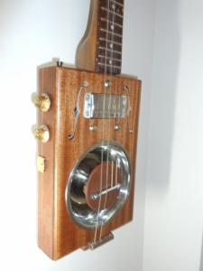

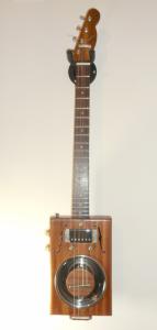

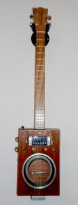

Aquí os traigo dos proyestos en los que he estado trabajando desde finales de noviembre. Uno de ellos vió la luz para Reyes y el otro está recién terminado pero quería presentar a los dos juntos debido a su semejanza.
Se trata de dos resonators similares al primero que hice, La Catrina. y en cuanto a sus características ambos llevan la misma caja y el mástil de iroko.
Uno lleva pala tipo telecaster, diapasón de palosanto, tapa de sapeli y escala de 25,5 pulgadas y una humbucker wilkinson. La otra tiene la pala simétrica inclinada, diapasón de sapeli, escala de 24,75 pulgadas y una pastilla procedente de una epiphone Les Paul.
En cuanto al cono en la primera he usado el mismo que en otras ocasiones, un cuenco metálico con un molde de flan puesto boca abajo y en la segunda usé un comedero de perros.
Como podreis observar en la pala tipo tele he colocado un logo que me he hecho "the fat dog - Cigar box"
Os pongo unas fotos.
Espero que os gusten.
Saludos compañeros
