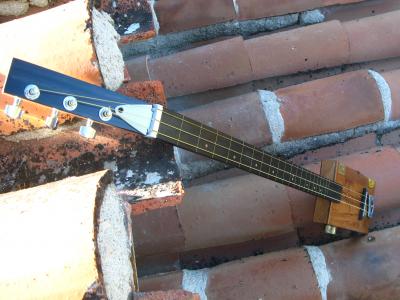

Me encanta esa cbg, sobria y sencilla, por cierto, esa pastilla simple de cuatro polos, las compras aquí en España o fuera, yo las compro en aliexpress...
John Velasco
por el 10/05/2016
Yo también en aliexpress.

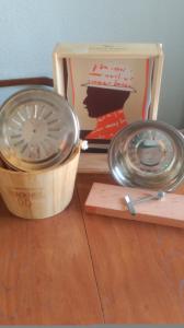

Bueno, ya tengo el material para el nuevo proyecto.
John Velasco
por el 11/05/2016
Es una caja de vino, con una pintura en la tapa de edición limitada. Así que voy a tener que rescatarla y ponerla de tapa trasera ya que va a ser una resonadora.
El mástil va a ser de cedro de Honduras (creo...). El cuenco y la tapa para hacer de resonador. Y viendo como había hecho un forero una dobro, se me ha ocurrido aprovechar esa cubitera de madera que nunca he utilizado (es de 0,0) y cortar una sección para que el cuenco descanse encima y hacerle unos orificios para la acústica.
La otra pieza es un colgador para lámparas. Yo lo quiero aprovechar para unir cuenco y tapa, y en el extremo colocar un puente de madera para las cuerdas sobresaliendo de la tapa.
Si todo sale bien quiero ponerle una humbucker, y si ya fuera mejor incluso me animaría con los trastes metálicos (total si sale mal estoy a tiempo de ponerle otro mástil sin trastes).
Luisito Baneado
por el 11/05/2016
No es mala idea lo del cuenco de madera si consigues unirlo a la caja encolado para que te la refuerce.

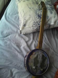

por el 20/05/2016
Para sustituir a otra vieja que tenía.
Luisito Baneado
por el 20/05/2016
Bonito cigarbox !! :)

Joh velasco que tal están las pastilla baratas del aliexpress?

Este me recuerda a mi banjilata, que cambiaba la tension si le destapabas, ja, ja, ja

#3670 Mola esa lata, se ve que que se usa y no está de adorno. Permiteme que conteste también por el tema de las pastillas baratas de Aliexpress, yo las he usado y para el coste que tiene y viene el kit soldado con volumen, tono y el jack no puedes pedir más. Lo peor es que tienes que esperar más de un mes pero si buscas por ebay hay algunos vendedores que envían desde Reino Unido y la diferecia de precio puede ser un par de euros pero te tarda una semana.
