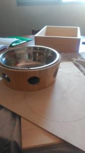

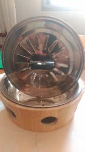

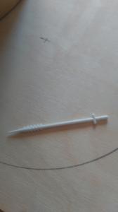

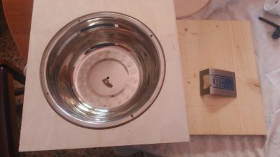

No me ha dado tiempo a hacer mucho, pero ahí van unas cuantas fotillos
John Velasco
por el 01/06/2016
Había puesto unos comentarios pero creo que no han salido :jajajaja:
-1º soporte para el bol con agujeros para que se reparta el sonido
-2º tapa con soporte para el puente, que lo haré de cedro y ébano
-3º side dots sacados de unas banderillas de encurtidos (acompañados de cerveza por supuesto)
-4º cordal sacado de un abridor de cerveza de promoción, a falta de hacer los agujeros para las cuerdas
Y eso es todo por ahora

Pues tiene buena pinta, me gusta el detalle del abridor :)

Gracias, ya veremos como le hago los agujeros ya que es un pelín gordito

Menudo cono, eso tiene que sonar potente, y doblar seguro que no se dobla.
John Velasco
por el 02/06/2016
Espero que no se doble, con el refuerzo del cono que va a ir encolado y el mástil con refuerzo interior y atornillado (como en una acústica).
Ahora eso lo veré en las pruebas
