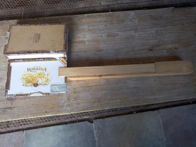

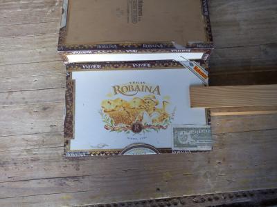

Buenas noches, os acordáis que por falta de tiempo iba a dejar de esnifar serrín?, Pues ya ando liado otra vez... :cabezazos: no hay cura para esto...

#3704 Bravo compañero, que se vea que no has perdido el instinto.

Pues creo que este verano no, al menos de vacaciones, pero lo tengo en cuenta. Volviendo al tema de la cbg, ésta es un encargo y el tema de la electrónica me va a llevar de culo, llevará single coil en mástil, piezo en puente, selector de tres posiciones, máster volume, máster tone y balance para cuándo el selector tenga activo el piezo y la pastilla darle más caña a uno o a otro, que opináis?, sabéis si alguien lo ha hecho así antes? dará resultado? Se admiten sugerencias!!! :brindis:
