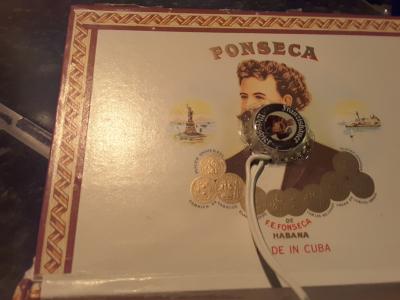

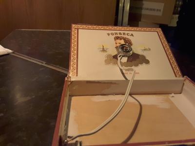

Mientras espero hoy he hecho en un rato una stomp box para un colega (espero que funcione bien)

Vaya, con una chapa de cerveza. Ya nos contarás como va.

Buenas. La chapa de cerveza lleva escondido dentro un piezo, lo vi en un video.
Ahora solo falta saber que tal va, ya que fue hacerlo y entregarlo a un colega.
Me dijo que lo probaría y me diría que tal va.

Los habia visto dentro de tapones de plastico y pegados con silicona para amortiguar la vibración pero en chapas de cerveza no, una cosa nueva que aprendo.
Tus comienzos me recuerdan a los mios, un cigabox por probar a ver que sale, otro para un colega, otro para otro... y aquí me tienes enganchado.

Pues el colega me ha dicho que suena muy poco, que le tiene que dar mucho volumen, así que he hecho otro con dos piezos y sin chapa, solo pegados a la tapa. Lo he probado conectado al ordenador y tiene buena pinta. A lo mejor lo que le añado es un poco de espuma para tapar un poco los piezos. Lo intentaré probar con un ampli a ver que tal...

Lo mejor es poner una pastilla de guitarra electrica, en serio, yo he usado alguno de mis cigarbox con la mano y da volumen de sobra respondiendo a los golpecitos de la misma aun sin cuerdas.

Tienes razón, lo que pasa es que había visto vídeos y quería probar a ver que tal funcionaba con piezos.

Tambien te confieso que nunca he conseguido hacer sonar a un volumen normal un piezo, a no ser preamplificandolo con un previo.
