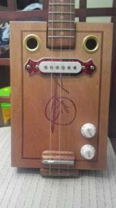

Me alegra que te fuese útil la plantilla, en cuanto a lo del piezo y las pastilla yo coincido con Luís, una pastilla sacarás mucho mejor sonido que con un piezo.
Y respecto a los agujeros, yo cuando los he hecho circulares le suelo poner un embellecedor dorado o plateado, que en realidad son ojales metálicos de los que se usan en los agujeros de los toldos para pasar las cuerdas, y los puedes comprar en cualquier ferretería, y respecto al diámetro de estos pues el que quieras o si le pones embellecedor pues el que tengan los ojales.
algo así quedaría.
Maria
por el 28/07/2016
Quedaría igualita jajaja.

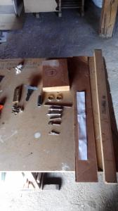

Bueno, mientras llega la pastilla voy preparando todos los bartulos antes de meter las cuchillas...ya sabeis el dicho ese de..."medir 2 veces y cortar una"... y aun asi saldra mal...jejeje.
el mastil que queda dentro de la caja tiene que pegar en el fondo de la caja o no es necesario...el mastil que tengo es mas grueso que el fondo de la caja lo rebajare hasta dejarlo casi igual...
otra cosa, el diapasom tiene que ser obligatoriamente de otra madera?...no se puede hacer en el mismo mastil?... es por buscar otro liston de madera...
tambien he ido recopilando piececitas que he ido viendo en las cigar box de internet...tornillos chapas...etc.
