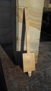

bueno pues asi vamos... a la espera de los cachibaches electronicos...
Maria
por el 03/08/2016
otra mas.
Luisito Baneado
por el 03/08/2016
Pues de momento tiene buena pinta :)
Maria
por el 03/08/2016
la correa de la guitarra donde va sujeta?.
En algunas fotos veo que en la caja poneis un boton, pero la otra parte?, va al mastil?, donce exactamente?, de ese lado no he visto fotos.
Gracias
Luisito Baneado
por el 03/08/2016
Yo la pongo como en las acusticas, desde ese boton que dices en el culo a la pala anudada en el cuello.
Seritinga
por el 03/08/2016
#3750 Ole, eso ya va cogiendo forma, te está quedando muy bién el mástil, mola esa punta.
¿Al final le vas a poner trastes o lo vas a dejar así?
Maria
por el 04/08/2016
Entonces en el mastil no hay que poner boton, ni agujero ni nada... Bueno eso ya vere como le cuelgo la cinta.
Quiero ponerles trastes pero seran caseros, una alambre un poco gortida...por que con trastes se puede tocar normalmente y con lo que se pone en el dedo tambien no?...
O tendria que pomer trastes de verdad? En algun video he visto que isaban clavos y alambres... Yo como lo guardo todo tengo guardados los "clavos" que salen de los remaches y habia pensado poner eso tambien...
El mastil me ha quedado super justo en la caja, entre la tapa, el mastil y el fondo de la caja no queda espacio eso es bueno o malo? La hara bien la resonancia? O deberia quedar aire alrededor del mastil por todos los lados?
Luisito Baneado
por el 04/08/2016
Lo de la cuerda es asi, anudado al cuello en la pala, como en las acusticas.
Lo de los trastes yo los hago dibujados, no reales normalmente, asi no suenan al chocar con el slide, pero Seritinga por ejemplo si los pone, eso permite usarlos como una guitarra o de forma mixta.
Lo de que el mastil vaya justo o no da igual, en acustico va a sonar muy poco, no como uno totalmente hueco, pero sonara mejor con la pastilla que uno hueco y se acoplara menos.
