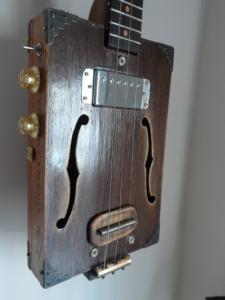

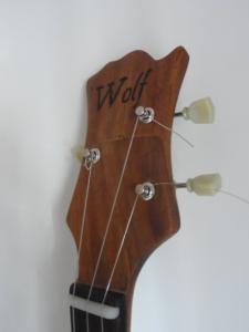

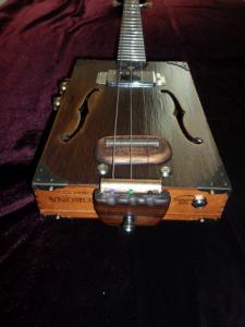

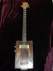

Hola, os voy a mostrar mi última creación, La Loba, una tres cuerdas, versión no resonator de La Quimera, una de mis últimas creaciones.
Esta lleva el diapasón de wengué, y el mástil de iroko con acabado al aceite.
Ahí van las fotos.

Que chulaaaa. Me encanta.
Luisito Baneado
por el 05/08/2016
Seritinga, desde luego es una belleza, ya lo he dicho pero lo repito, me superaste hace mucho, ahora te superas a ti mismo, un verderón merecidisimo :amigos:
