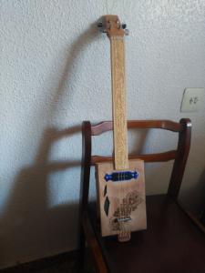

Buenas tardes. Por fin después de mucho tiempo sin poder hacer nada he acabado mi cuarto proyecto. Con una caja de Don Julián nº 1 (aún me quedan un par de esas cajas). Le voy a llamar Franki, por Frankenstein, ya que el mástil está hecho de cinco trozos de madera. Bueno seis si contamos con el diapasón. Espero que os guste...
Seritinga
por el 10/11/2016
Mola ese diapasón tan floreado. Está bien eso de reutilizar trozos para hacer un mástil, Aquí no se tira nada.
¿Las rosas de la tapa son pintadas o grabadas?
John Velasco
por el 10/11/2016
Son pirografiadas, quemando la madera. Elegí rosas para hacer juego con el diapasón
