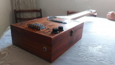

Vale, estaba probando a subir fotos....
Tengo una duda, a ver si alguien puede resolverla.
La acción está bastante alta para tocar con slide, y está afinada en open G. Cuando intento quintarla no hay manera, siempre me da la misma desviación en el afinador. Las medidas son todas correctas. No se si pasa porque al tener la acción tan alta no es posible quintar o por otro motivo.
Gracias por todo de antemano. Y subo alguna foto más..

Pues bienvenido al foro compañero. Tiene muy buena pinta.
Lo del quintaje a mi me ha dado bastantes dolores de cabeza y gracias al maestro Luisito pude solucionarlos. Prueba a bajar la acción y revisa bien las medidas desde la cejuela al traste 12 y del 12 al puente, y ambas deben coincidir. Partiendo de eso prueba a quintar de nuevo desplazando el puente según necesites.
Ya nos contarás.
En cuanto al nombre, caja gorda, panzona, culona y le caben cosas dentro, pues se me ocurre "La rellenita"

Ante todo bienvenido al hilo, hermoso Cigar Box :)
A ver, el quintaje no tiene nada que ver con la acción.
*El traste es el slide, así que no hay que apretar deformando la cuerda, basta apoyar el slide encima suavemente. No intentemos llegar al diapasón.
*El quintaje depende de la escala, el traste 12 en una escala correcta es el centro.
*Los Lap Steel llegan a tener acciones bestiales y no por eso dejan de quintar, el único problema que presenta una acción muy alta es que sea incómodo o que la pastilla quede demasiado alejada de las cuerdas.

Las medidas si que son correctas, y aunque desplace las selletas del puente no afecta para nada al quintaje. Volveré a hacer otro intento y si no funciona probaré con otro afinador por si acaso.

Si corriendo las selletas el quintaje no cambia algo esta fallando.

A ver si te falta recorrido para las selletas, a mi me pasó con la guitarra de escala corta que aunque las medidas eran correctas me faltaba recorrido para las selletas y no llegaba a quintar correctamente.

Eso si es posible, claro, pero que no cambie la afinación no, al alejarlas de la cejuela debe de sonar mas grave y al acercarlas mas agudo, y en el traste 12 debe de sonar la misma nota que al aire solo que una octaba mas alta.
Lo que comenta Luís tiene razón, aunque no consigas quintar correctamente, algún cambio en el sonido debe de haber.
Te iba a proponer que quitases el puente y que hagas alguna prueba con cualquier objeto a modo de puente, pero estoy viendo en las fotos las cuerdas van enganchadas al puente, así que se me ocurre una cosa más sencilla que puedes hacer para probar.
- Quita una cuerda.
- Introducela por el agujero en sentido inverso, es decir en lugar de atrás hacia adelante pues de adelante hacia atrás, de forma que al colocar la cuerda en la clavija esta se apoye en la parte trasera del puente en lugar de la selletas, así habrás ganado un par de centimetros más para poder comprobrar si quinta o al menos si la nota sube o baja.

Solucionado....
Lo he probado con el afinador de un colega, y con este solo tocando un poco las selletas todo solucionado.
