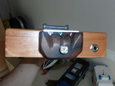

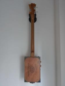

Muy bueno el video seritinga,a otro que le gusta usar el cigar box en posicion regazo :)
Seritinga
por el 07/06/2016
#3686 Gracias Luís, ese cigar box es muy cómodo para tocar en esa posición ya que la caja es pequeñita y tiene una escala también corta, si no recuerdo mal le puse 56 cms
Luisito Baneado
por el 07/06/2016
Mas o menos la que uso yo, y suena diferente
Seritinga
por el 08/06/2016
#3685 Pero a estos les das un paraguas y seguro que te tocan algo.
#3688 Sonará diferente por el pastillón que lleva, de 7 euros china 100%.
Este es muy normalito, mastil de pino joven y el diapasón de roble y el resto componentes del pelotazo.

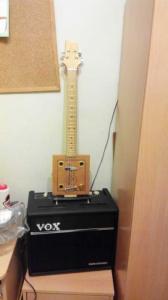

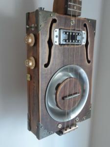

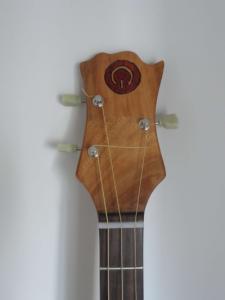

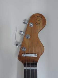

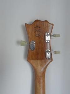

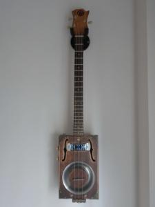

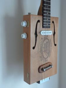

Buenas tardes compañeros, aquí os traigo unas fotos de mis dos últimas creaciones, en esta ocasión ambas son de tres cuerdas.
Un resonator con humbucker de 4 hilos para poder cambiar entre serie, paralelo y single coil. Y la otra lleva una single de stratocaster, una Kinman.
