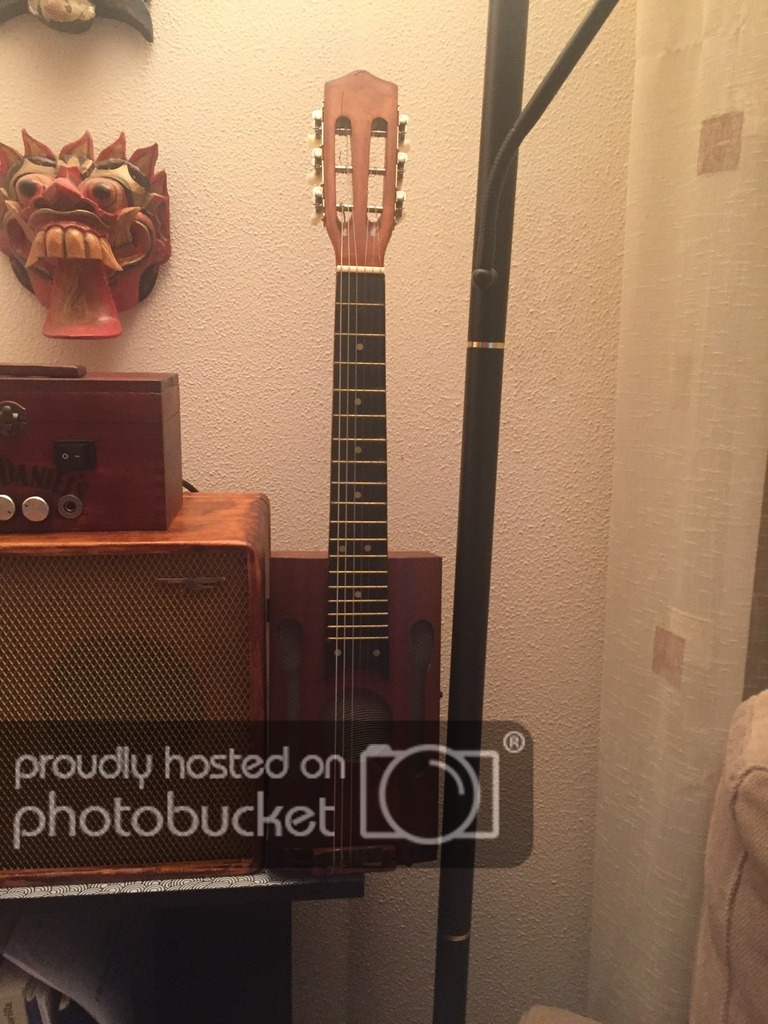

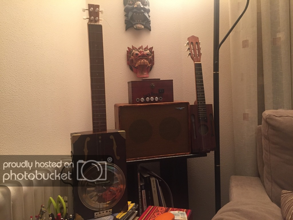

Os dejo algunos de mis curros...
Las fotos son malas las acabo de hacer pero no me pude resistir... Espero que os guste y si os interesa subiré algún audio de prueba
