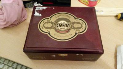

A mí me regalaron ayer esta caja tan molona, ahora lo que no se es como montarla, (si tres o cuatro cuerdas, escala larga o corta.....) la verdad es que es tan guapa que me da pena destrozarla.
Se adminten sugerencias.

Cigar box Nation es la biblia del cigar box yo creo que lo que no está ahí no existe. En cuanto a los cigar box de tres cuerdas si te das cuenta son mayoría los que aparecen ahí. Los yankis estos no se complican la vida y van a lo más fácil, pero no por ello menos efectivo.
Con respecto a mi caja la he estado viendo bien y por su tamaño (22x18) creo que viene mejor para un cuatro cuerdas y con la escala más bien corta, ya que si le pongo tres al ser el mástil mas estrecho iba a quedar un poco desproporcionada aunque cuando llegue el momento ya veré lo que hago.

Tienes razón, con esas medidas mejor cuatro. Es que en la foto no se aprecia bien el tamaño.

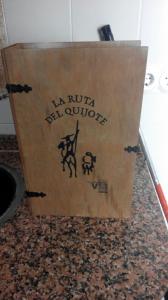

A mi me regalaron una caja también muy guapa, pero grande, con ella intentaré mi primera seis cuerdas. Pero aún así quiero hacer una de tres para probar.
Seritinga
por el 03/09/2016
Está guapa esa caja, para una de seis cuerdas tienes pensado hacer tu el mástil o vas a utilizar alguno ya hecho?

Me han regalado una acústica para desguazar, pero el mástil está muy bien. Voy a ver si lo aprovecho para esa caja, aunque no se si podrá ser (tiene mucho diapasón y poco mástil).
