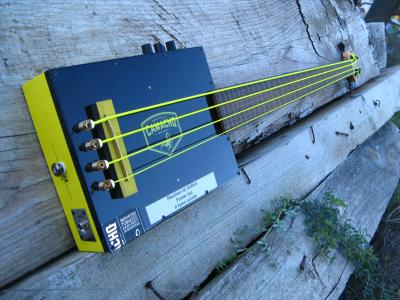

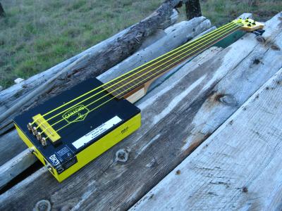

lobisones
por el 16/02/2016
La primera diversión musical del año. Un bajo sin trastes.
Luisito Baneado
por el 16/02/2016
Cosa fina ese diapson. :okis:
