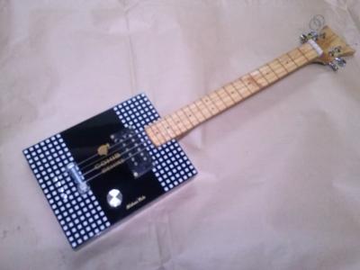

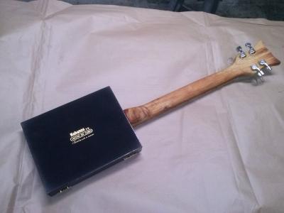

Yo he vuelto a hacer uno, ya tenía mono.
Una caja delicada de trabajar, salta la laca en cuanto te descuidas.
Seritinga
por el 27/01/2016
Muy guapa con esa caja tan chula. Verde que te ganas.
Ah Luís, hice una cejuela nylon y quedó genial, y mira que las tenía delante de mis narices y no había caido antes.
Luisito Baneado
por el 27/01/2016
Si eso es, facil de conseguir y efectivas, gracias por el verde :amigos:

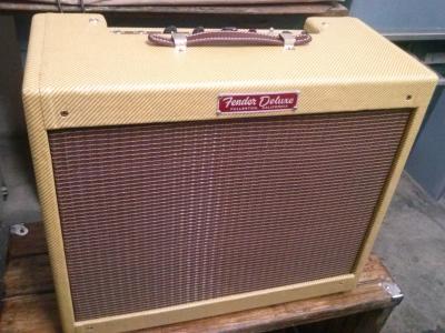

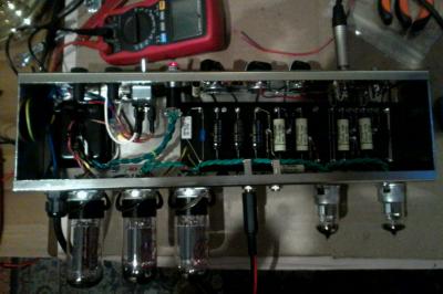

Por cierto, he dado con el ampli ideal para poder usar los cigar box en los bolos, se lleva de maravilla con ellos, y también con mis Stratocasters, estoy muy contento, el chasis con la electrónica me lo ha hecho Rocambole soldado punto a punto, un amigo de este foro a mano y punto a punto, y suena de muerte.

#3535 Una duda Luís que es que no he pillado, entonces tienen algo el común el mueble con el interior, o te lo han hecho a medida desde cero y han utilizado el mueble de otro ampli.
Todo esta hecho desde cero, Rocambole ha fabricado la parte eléctrica, el mueble me lo iba a hacer yo mismo, pero eché cuentas y al precio del tweed, 39 euros metro, y otro tanto de la rejilla, se lo encargue a un amigo que me lo hiciera, como él está especializado en muebles de Tweed, y compra muchos metros aprovechando cada cm. y la verdad, me lo ha dejado bastante barato...
Yo luego lo que he echo es ensamblarlo todo, agregarle el altavoz, las válvulas y el logo Fender Deluxe, que no traía.
El resultado es una réplica exacta del Fender Tweed Deluxe de 1957 excepto porque este funciona a 220 voltios en lugar de 125 voltios y lleva toma de tierra.

#3537 ahora si, menudo curro, imagino que estarás como niño con zapatos nuevos. A disfrutarlo.
Luisito Baneado
por el 27/01/2016
Pues si, la verdad es que suena de muerte y se lleva bien con estos trastos que fabricamos, royo delta blues.

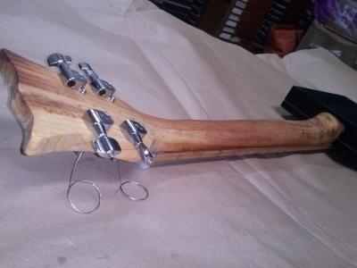

Muy bonito el CBG. ¿Qué madera es la del mástil?
Una pasada el ampli. Disfrútalo. Esos amplis suenan de muerte,
