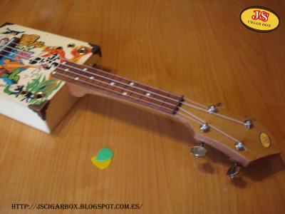

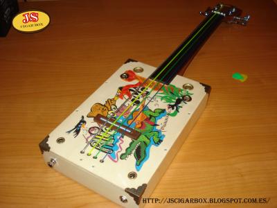

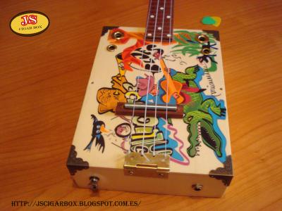

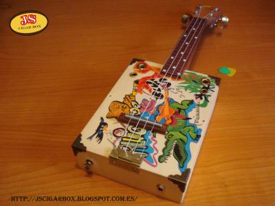

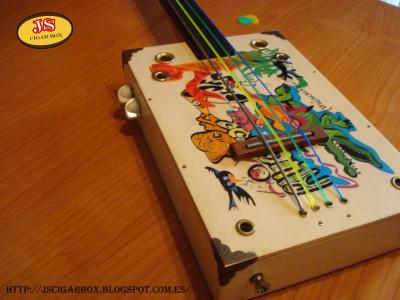

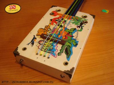

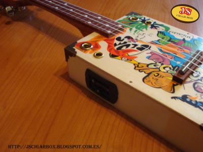

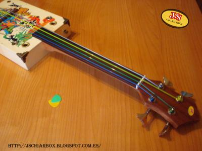

Buenas tardes a todos, os dejo unas foticos de mis 2 ultimos cigar un ukelele bajo fretless y un ukelele soprano los 2 iguales. Han sido unos encargos para unos chicos de Vitoria.
Espero que os gusten
Luisito Baneado
por el 28/08/2015
Quedan muy chulos con tantos colorines, me gustan, te arreo un verderon Shivi :amigos:
