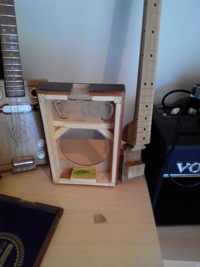

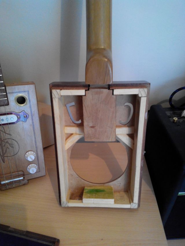

Otra duda que tengo es acerca del refuerzo de la caja y de la tapa.
Como la tapa que traia era de DM le encolé una chapa de 4 mm de sapeli, internamente reforzé la caja en las esquinas y por todo el perímetro, así como por el centro de la caja para reforzar la zona del agujero. Además el mastil va atornillado en una punta y justo por encima del agujero.
Os pongo unas fotos para que me aconsejeis si debería añadir algún otro refuerzo.
También quería comentaros que la tapa trasera no hace contacto con los refuerzos de la caja, ni con el cono, ni con la parte interior del mástil.
Debería prepararle algo para que estuviese en contacto con la maxima superficie posible de la caja o puedo dejarlo así?
Gracias.

Yo creo que si la tapa de abajo la encolas puedes lograr mucha mas resistencia.
Y vigila donde apoya el cono, porque el puente va empujar para hundirlo. Aunque parece que lo has previsto, en el palo que va enganchado en el mástil.
El cargar la tensión del cordal en el taco del culo es buena idea
Esta quedando de miedo compañero :)

Supongo que encolar la tapa es la mejor opción pero me da un poco de miedo no vaya a ser que salga algo mal y se joda el invento.
Llevo un rato dándole vueltas y tengo por aquí una tablilla de dos milímetros y se me esta ocurriendo pegarsela a la tapa de forma que esta apoye por todo el perímetro de la caja y colocarle un trozo en el centro de para que también apoye sobre el taco del culo y el trozo del mastil. La duda que me queda es si el cono debe apoyar o no en la tapa trasera.

el cono es mejor que no apoye en nada mas que la tapa
yo creo que si lo encolas correctamente, la estructura es suficientemente fuerte como para soportar la tension de las cuerdas

En cuanto al encolado, el mastil ira atornillado a la tapa justo por encima del cono y por encima de la pastilla, y la tapa trasera creó que la voy a dejar sin encolar a ver que tal se comporta.

Pues si no la vas a encolar, al menos aprovechando ese refuerzo lateral interno, que tenga unos tornillos en el perímetro para que la unión sea lo mas similar posible a estar encolada.
Yo se que suena raro, pero cuando a una española se le desencola la tapa de abajo se desafina toda porque cede la tapa por la fuerza de las cuerdas, y es que la tapa de abajo sujeta al aro, y este a la tapa armónica.
