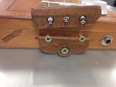

Menudo desastre, mi gozo en un pozo.
Muy bonito el cordal de madera con sus chorraditas pero un golpe y al carajo el invento.
Espero que me sirva de lección.
dr_cinicvs
por el 11/09/2015
El fallo ha sido el corte transversal de la madera, tarde o temprano rompería por ahí y mas siendo sapeli, mira el lado bueno, ahora tienes la oportunidad de hacerlo mejor
Seritinga
por el 11/09/2015
Tenía que haber pegado dos piezas con la veta cruzada para darle mayor resistencia.
Ahí no puse bisagra porque me quedaba muy pegada al puente.
Pues nada, una pieza de acero y a ver si esa es capaz de romperse.

Bueno hombre, prueba-error, es normal este tipo de fallos, al meter tensión en cuerdas o con pequeños golpes hay elementos que se comportan de forma insospechada, verás como lo solucionas.

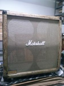

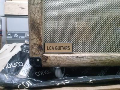

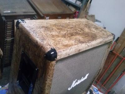

Yo he estado tuneando una pantalla 4 x 12 Marshall con "piel de brujita", el problema es que no sale bien en las fotos, pero ha quedado espectacular, me gusta mucho el resultado, ahora falta buscar unos buenos altavoces de calidad, va a llevar unos Celestion Heritage 30 Anniversary

Gracias Luís, hombre la solución es facil, lo que me sabe mal es que la había vendido y se ha roto en el camino y me de apuro por el comprador, me ha dicho que iba a intentar arreglarla el pero de todas formas voy a ir haciendo un cordal de acero. Ya os contaré el arreglo
El ampli esta guapísimo con las esquineras negras. Ya te dije que tus amplia no tienen nada que envidiarle a la serie esa roñosa de fender.
shivi
por el 12/09/2015
Muy chulo el ampli Luisito!!!!
