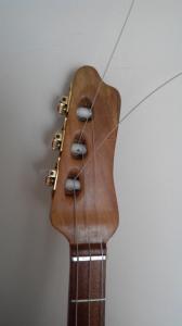

Y ya que Luís ha comentado el tema de mantener la afinación con los tornillos, quería lanzar una pregunta acerca de la afinación.
Resulta que el resonator ha tenido muy buena aceptación y me han encargado que haga otro, en esta ocasión lleva una pala simétrica con unos clavijeros tipo guitarra antigua, que no van cubiertos, y había planteado dos formas de colocarlos:
1. Por la parte de atrás como las guitarras eléctricas o acústicas.
2. O por los laterales como las guitarras clásicas, pero haciendole los agujeros como le hice a la Fina o como la pala que le puso PepeTrauma a la Tio Pepe.
De estas dos formas, independientemente de la calidad de los afinadores ¿Cual creéis que puede mantener mejor la afinación?
Os pongo foto de la pala del resonator con las clavijas y otra de la pala de la Fina.

Luisito Baneado
por el 07/10/2015
#3446
La afinación depende más de otros factores que de la posición del clavijero, del tipo de afinador, de la cejuela, de que no roce la cuerda en ningún sitio indeseado, etc...si el diseño es bueno no vas a tener problemas

Seritinga
por el 07/10/2015
Muchas gracias, ya os mostraré como queda el invento.

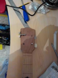

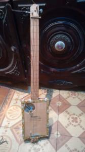

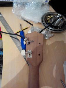

Thorsan8
por el 11/10/2015
Buenas noches!
#3452 Justamente fue ese vídeo el que me inspiró para el palo de escoba, es increíble lo que se puede hacer teniendo talento :)
He estado desde el jueves trabajando en el asunto, resulta que había en casa un tablón de pino (hecho unos zorros, casi inservible) y me he lanzado a ver si con eso podía hacer algo, siendo gratis...xD Siguiendo mi filosofía de usar solo cosas muy muy simples y que tenga por casa, y siendo lo primero que construyo en mi vida, no es que esté quedando perfecto, y de hecho estoy teniendo algun que otro problemilla, pero si logro solucionarlos, por lo menos creo que lograré algo que suene (estéticamente es un poco...mejorable, por ser benevolentes xD). El aspecto positivo es que estoy quedándome con un montón de detalles que sé que no debo volver repetir, y corregir y pienso lograr que el próximo me quede decente...De momento está todo montado, una de las dos cuerdas esta ya puesta y quintada, la otra me esta dando problemas porque la clavija no gira por más que lo intente, tengo algunas teorías de por qué no logro que vaya bien, pero en cualquier caso, si no logro que funcione, ya me arriesgo a usar cualquier cosa como afinador, y si no, a una sola cuerda, que no me da resultados en absoluto malos para haberlo hecho tan deprisa y corriendo. Mañana postearé varias fotos del proceso que fui sacando y explico donde metí la pata enormemente, por hoy pongo una foto del resultado provisional, a falta de arreglar el tema de la clavija y la alineación de esa misma cuerda xD
Iré enseñando los progresos, un saludo!
Pd: Ahora se me han quedado las ganas de hacer algo con un palo de escoba a ver que salía, lo veo un buen proyecto para navidad xD
Seritinga
por el 11/10/2015
#3453 Con esa madera tiene mejor pinta que un palo de escobón. ¿Al final lo has dejado hueco o atraviesa el mastil la caja entera?
